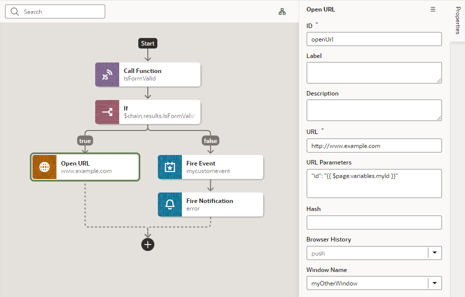

    次に、指定したURLで新しいウィンドウを開く例を示します。ウィンドウ名に値を指定した場合(ここを参照)、URLで1回、ブラウザの戻るボタンにより最後のページが再入力され、ページの入力パラメータが記憶されます。
    「add-open-url-action.pngの説明は以下のとおりです
    図add-open-url-action.pngの説明」
