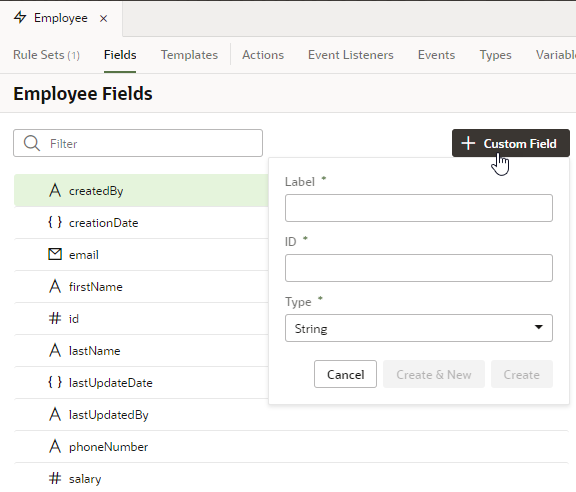

  2. 「フィールド」タブ、「+カスタム・フィールド」の順にクリックします。
  3. フィールドのラベル(フィールド表示名)を入力します。 ラベルを入力すると、提示されたIDが生成されます。 IDは後で変更できません。
  4. フィールド・タイプを選択します。 計算フィールドのタイプを選択する場合は、式に含める参照フィールドのタイプを考慮する必要があります。

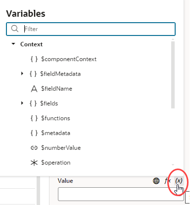

    単一の変数を使用する場合は、選択変数 「変数ピッカーを開く」をクリックします。
    「custom_field_variablepicker.pngの説明は以下のとおりです
    図custom_field_variablepicker.pngの説明」

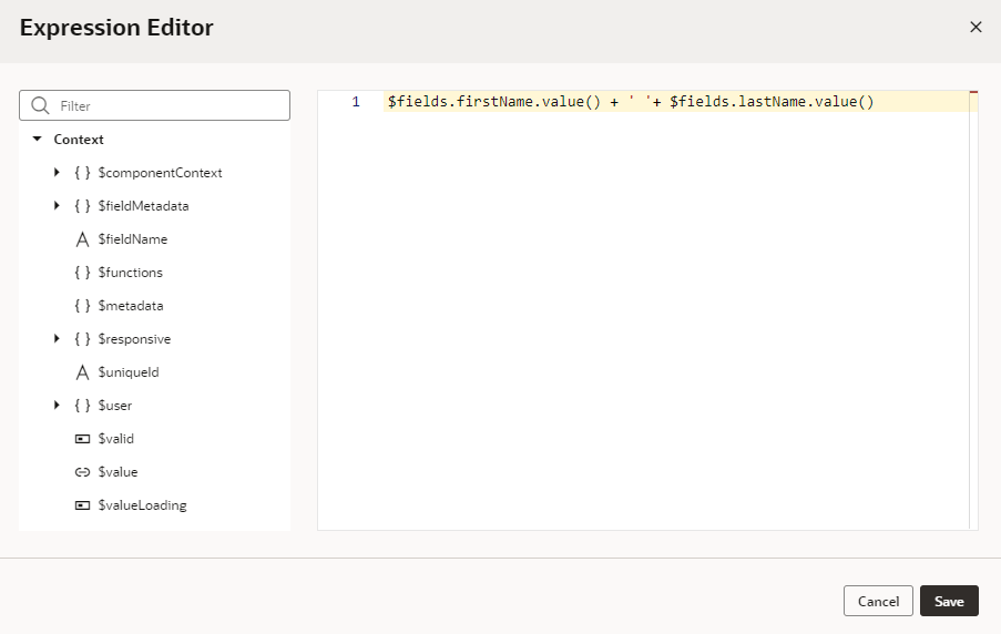

    式を使用する場合は、「Expression Editor」アイコンをクリックして式エディタを開きます。 式エディタでは、変数ペインでフィールド変数を選択して式に追加できます。 エディタに入力して、式にテキスト文字列を追加することもできます。 「保存」をクリックします。
    たとえば、firstNameフィールドとlastNameフィールドを組み合せた式を次に示します:
    custom_field_fx.pngの説明は以下のとおりです
    図custom_field_fx.pngの説明
    エディタで作成する式は、値フィールドに追加されます。たとえば:
    [[ $fields.firstName.value() + ' ' + $fields.lastName.value() ]]
