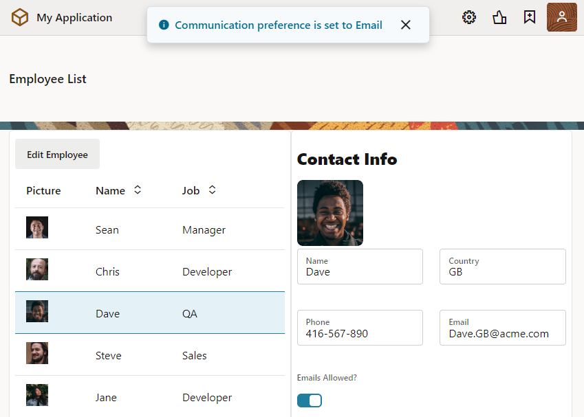

この方法を確認するために、従業員の連絡先のユースケースを拡張します。 ここでは、連絡先フラグメントを使用して、Eメールが従業員優先通信手段であるかどうかを指定できます。 フラグメントの電子メールを許可しますか。スイッチを切り替えるユーザーには、通信プリファレンスがEメールに設定されたという通知が表示されます:

バックグラウンドで、ユーザーが「電子メールは許可されていますか?」スイッチを切り替えると、フラグメントに定義されたアクション・チェーンによって、イベント・ペイロードをフラグメント・コンテナに"emits"するイベントが起動されます。 フラグメント・コンテナのイベント・リスナーは、このフラグメント・イベントの起動を監視し、ページ・レベルのアクション・チェーンをトリガーして、いくつかのアクションを実行します。この例では、選択した従業員Eメール・プリファレンスが設定されているという通知を起動しています。

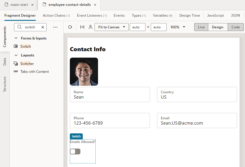

    1. Switchコンポーネントを連絡先フラグメントにドラッグ・アンド・ドロップします。
    2. プロパティ・ペインで、「一般」タブの「ラベル・ヒント」テキストをEmails Allowed?に変更します。

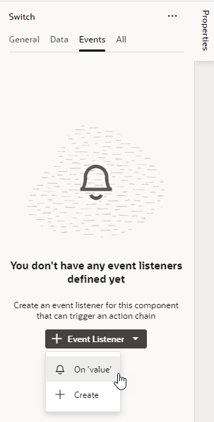

    3. コンポーネントの「イベント」タブに切り替えて、「+イベント・リスナー」をクリックし、「On 'value'」を選択します。

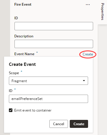

    5. プロパティ・ペインのイベント名の横にある「作成」をクリックします。
    6. スコープをフラグメントに設定して、イベントID (emailPreferenceSetなど)を入力し、「イベントをコンテナに出力」オプションを選択して「作成」をクリックします。 キャメル・ケースは許可されていますが、イベント名が小文字で始まることを確認してください。 ハイフンはサポートされていません。

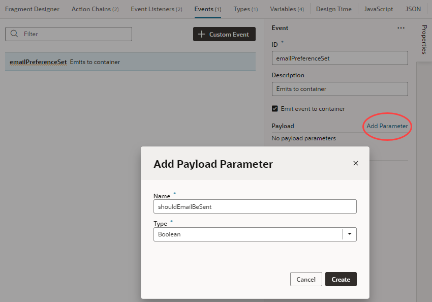

    8. emailPreferenceSetイベントのプロパティ・ペインで、ペイロード・プロパティの横にある「パラメータの追加」をクリックします。 「ペイロード・パラメータの追加」ダイアログで、ID (たとえば、shouldEmailBeSent)を入力し、タイプをブールとして選択し、「作成」をクリックします。

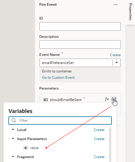

    9. トリガー担当で、SwitchValueChangeChainをクリックしてアクション・チェーン・エディタに戻ります。 「設計」ビューに切り替えます。
    10. 「イベントの起動」アクションの「プロパティ」ペインで、「パラメータ」の下のshouldEmailBeSentの横にある「変数」ピッカーを使用し、「入力パラメータ」の下のvalueを選択します。

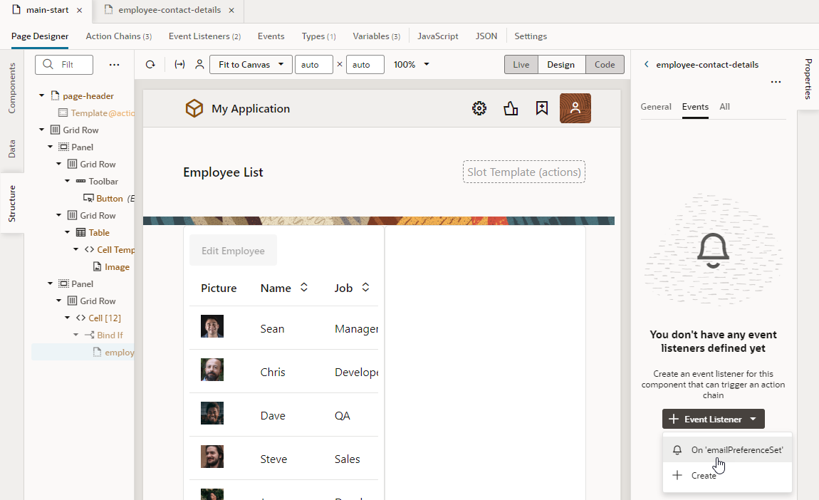

    1. ページ・デザイナで、「構造」ビューで特定のフラグメントを選択し、フラグメントの「プロパティ」ペインの「イベント」タブで、「+イベント・リスナー」をクリックし、「'emailPreferenceSet'の場合」カスタム・イベントを選択します。

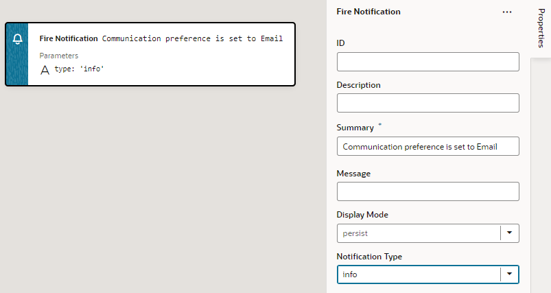

    2. Fire NotificationアクションをFragmentEmailPreferenceSetChainアクション・チェーンにドラッグ・アンド・ドロップします。
    3. プロパティ・ペインでサマリー(Communication preference is set to Emailなど)を入力し、通知タイプとして「情報」を選択します。

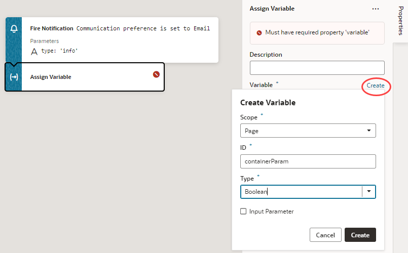

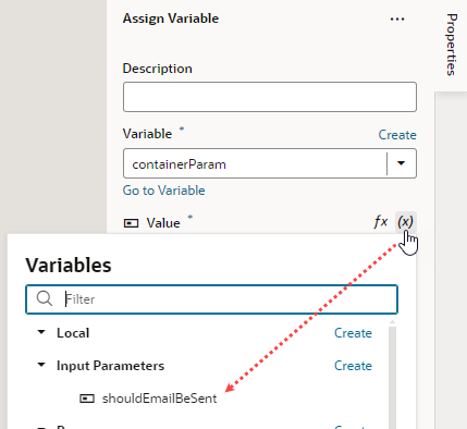

    4. 次に、Fire Notificationイベントの下にAssign Variableアクションをドラッグ・アンド・ドロップします。
    5. アクションのプロパティ・ペインで、「変数」プロパティの横にある「作成」をクリックします。 「変数の作成」ダイアログで、ブール型の新しいページ・レベル変数(たとえば、containerParam)を追加し、「作成」をクリックします。
    6. 「値」プロパティにマウス・ポインタを重ねて(x) 「変数ピッカーを開く」をクリックし、「入力パラメータ」でshouldEmailBeSentを選択します。
  3. ヘッダーのプレビュー・アイコンをクリックし、従業員を選択して、「電子メールは許可されていますか?」スイッチを切り替えます。 従業員電子メール・プリファレンスが設定されているというメッセージが表示されます。
