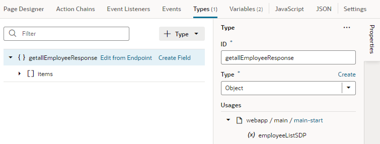

  1. ナビゲータで、アプリケーション、フローまたはページ・アーティファクトを選択します。 動的レイアウトまたはフラグメントを選択することもできます。
  2. 「タイプ」タブをクリックして、タイプ・エディタを開きます。
    タイプ・エディタには、アーティファクトに定義されているすべてのタイプが表示されます。

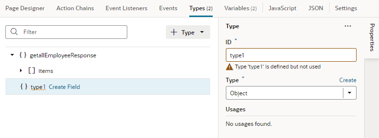

  3. 「+タイプ」をクリックし、「カスタム」を選択します。
  4. タイプの「プロパティ」ペインで、IDフィールドに一意の名前を入力し、「タイプ」リストから「オブジェクト」または「配列」を選択します。
    var-type-custom-new.pngの説明は以下のとおりです
    「図var-type-custom-new.pngの説明」

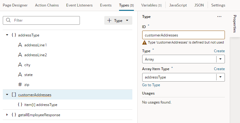

    • カスタム・オブジェクト(たとえば、アドレスのフィールドを定義するaddressType)を作成するには、「オブジェクト」を選択します。 オブジェクト・タイプには、ネストされた配列を含めることもできます。
    • カスタム配列(アドレスの配列を定義するcustomerAddressesタイプなど)を作成するには、「配列」を選択します。
      配列はオブジェクトと同じ方法で定義されますが、オブジェクト・タイプは配列内にあります。 配列には、ネストされたオブジェクトまたは配列も含めることができます。
  5. 属性を追加して、タイプの構造を定義します:
    1. 新しいタイプ(またはアイテム・タイプ)の横にマウス・ポインタを重ね、「フィールドの作成」をクリックして属性を追加します。
    2. フィールドの「プロパティ」ペインで、必要に応じてIDを更新し、新しい属性のタイプを選択します。
    タイプのデータ構造を絞り込むために必要な数の属性を追加できます:
    custom-type-object-array.pngの説明は以下のとおりです
    図custom-type-object-array.pngの説明
タイプを定義したら、このタイプを使用する変数を作成します。 タイプを右クリックし、「変数の作成」を選択するか、「変数」タブに移動して作成します。
タイプが変数に関連付けられている場合、プロパティ・ペインの「使用方法」でその使用状況情報を表示できます(たとえば、その変数に基づく変数や、それらの変数を使用するページを確認する場合)。 使用方法をクリックすると、すぐにナビゲートできます。
