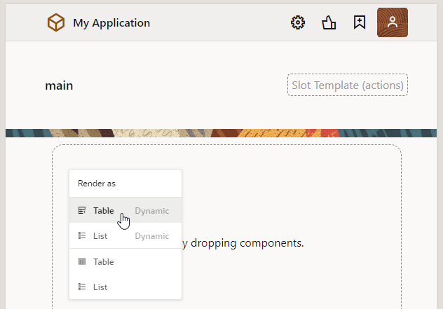

  1. ページ・デザイナでページを開いた状態で、コンポーネント・パレットからキャンバスに動的表をドラッグします。
    データ・パレットから表にバインドするデータ・ソースのGet Manyエンドポイントをキャンバスにドラッグすることもできます。 キャンバスにエンドポイントを削除した後、レンダリング・メニューで「表動的」を選択します:
    メニューでアイテムを選択すると、レイアウトの構成ウィザードの「ルールセット」の選択ページがオープンします。

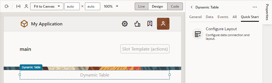

  2. プロパティ・ペインで「レイアウトの構成」クイック・スタートをクリックします。

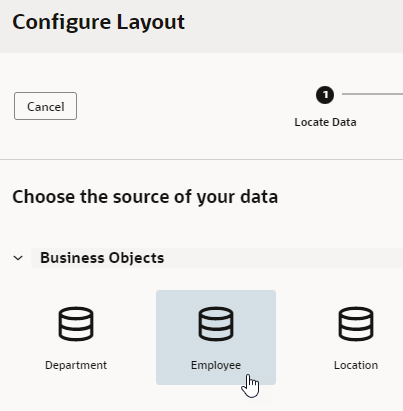

  3. ウィザード「データの検索」ページで、動的コンポーネントにバインドするデータ・ソースを選択します。 「次へ」をクリックします。
    この例では、データ・ソースとしてEmployeeビジネス・オブジェクトを使用します:

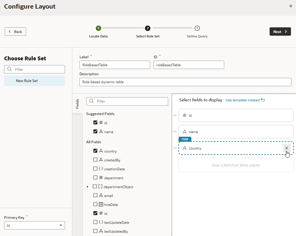

  4. 「ルールセット」の選択ページで、「新規ルール・セット」(必要な場合)を選択し、ラベル、IDおよび説明を入力して動的表をルール・セットに関連付けます。
    ユーザーがマネージャの場合に従業員フィールド(たとえば、給与)を持ち、その他すべてのユーザーの別のレイアウト(給与フィールドなし)を表示するとします。 これを行うには、まずルール・セット(たとえば、RoleBasedTableというラベルが付いている)を作成し、すべてのユーザーに対してデフォルトで表示するフィールドを選択します。 このフィールドのセットは、初期レイアウトに追加されます(defaultというラベルが付きます)。
    フィールド・パレットには、レイアウトに追加できるすべてのフィールドとオブジェクトが一覧表示されます。 フィールドまたはオブジェクトを追加するには、「フィールド」パレットでそのチェックボックスを選択するか、パレットから右側のドロップ・ターゲット領域にドラッグします。 選択した順序で列が表示されます。順序を変更するには、各フィールドの左にあるハンドルを使用します。 次のように、削除アイコンをクリックしてフィールドを削除することもできます:
    完了したら、「Next」をクリックします。

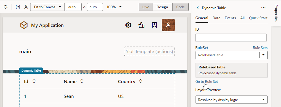

動的表は、選択したフィールドでレイアウトを使用するように作成されます。 新しく作成されたルール・セットは、プロパティ・ペインの「一般」タブにも表示されます。

「ルール・セットに移動」をクリックして「ルールセット」タブでルール・セットを開き、独自の表示ロジックおよびレイアウトで構成します。 たとえば、ユーザーがEmployeeロールを持っている場合に、デフォルト・レイアウトが表示されるように表示ロジックを構成できます。 その後、ユーザーがManagerロールを持っているときに別のレイアウトを表示する別のルールを追加できます。 「実行時に表示される内容を決定する表示ロジックの追加」を参照してください。
