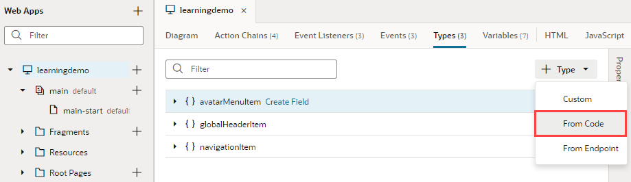

  2. 「タイプ」タブをクリックして、タイプ・エディタを開きます。
  3. 「+タイプ」をクリックし、「コードから」を選択します。 このオプションは、アプリケーション・レベル(またはフラグメント)でのみ使用可能であるため、ナビゲータで正しいノードが選択されていることを確認してください。

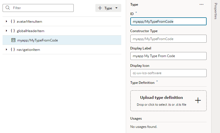

  4. ネームスペースを使用してタイプ名を入力し(myapp/MyTypeFromCodeなど)、「作成」をクリックします。 スラッシュ(/)で区切られたネームスペースは、タイプの編成に役立ちます。
    デフォルトのアイコンがoj-ux-ico-softwareに設定されたInstanceFactoryタイプが作成されます。 次に示すように、デフォルトの表示ラベルも値に基づいて生成されます:

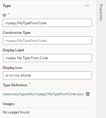

  5. 必要に応じて、選択したカスタム表示ラベルおよび表示アイコンを使用するようにタイプ・プロパティを構成します。 この例では、表示ラベルをMyTypeFromCodeに、表示アイコンをoj-ux-ico-phoneに設定します。
  6. タイプの詳細を指定するtypescript (.ts)またはtypescript定義(.d.ts)ファイルをドラッグ・アンド・ドロップ(またはアップロード・タイプ定義をクリックして指定)します:
    Visual Builderは、型定義をJSON表現に変換し、JSONファイルをresources/typedefs/に保存します。

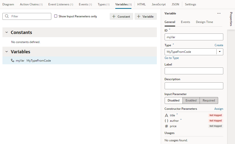

コードからタイプを作成した後、他のタイプの場合と同様に、このInstanceFactoryタイプの変数を作成できます。 たとえば、MyTypeFromCode型に割り当てられたmyVar変数は次のとおりです:
ただし、InstanceFactory型にはコンストラクタが含まれているため、InstanceFactory型変数の初期化は他の変数とは異なります。 コンストラクタにパラメータをマップする必要があります。 これを行うには、変数のプロパティ・ペインで「割り当て」をクリックし、コンストラクタ・パラメータをマップします。
コンストラクタ・パラメータのシェイプは、型定義ファイルから取得されます。 JSONタブに表示される型および変数の宣言の例を次に示します:
