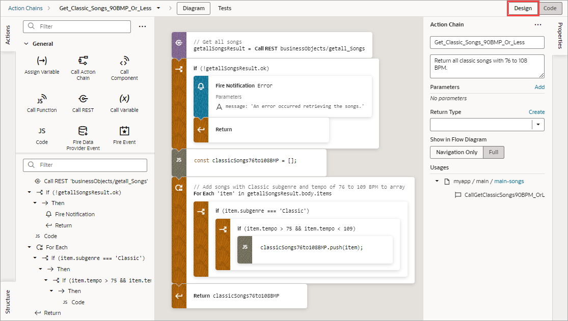

アクション・チェーンは、ビジュアル・アクション・チェーン・エディタを使用するか、JavaScriptを使用してコードを介して実装します。 次に、アクション・チェーン・エディタを使用して構築されたアクション・チェーンの例を示します。 アクション・チェーンは、最初にRESTエンドポイントをコールして曲の完全なセットを取得し、その後、エラーが発生したかどうかを確認します。 事態がエラーのないままであるかぎり、アクション・チェーンは曲をループし、「クラシック」サブジャンルと76から108ビットのテンポを持つ曲をアレイに追加します。 次に、配列が返されます:
jsac-action-chain-example-songs.pngの説明は以下のとおりです
図jsac-action-chain-example-songs.pngの説明

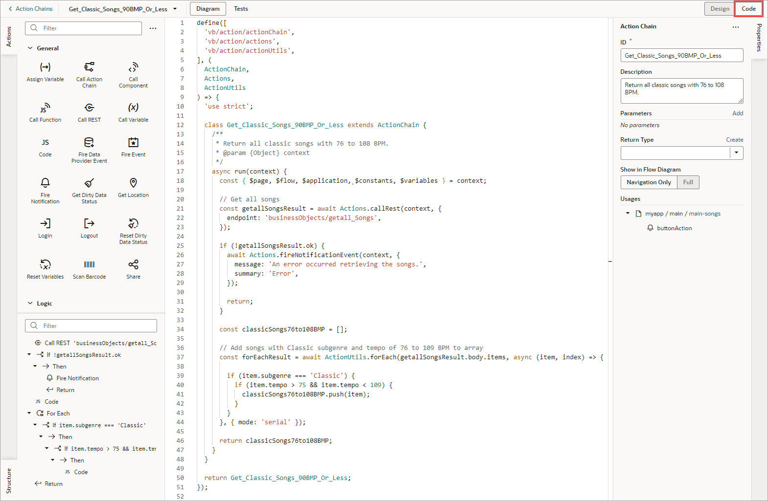

コード・エディタの同じアクション・チェーンを次に示します:
jsac-action-chain-example-code-songs.pngの説明は以下のとおりです
図jsac-action-chain-example-code-songs.pngの説明

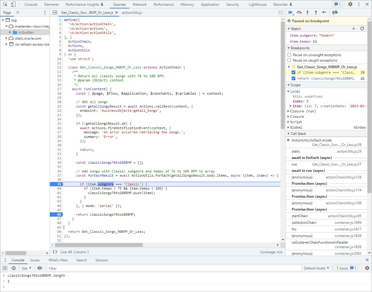

ブラウザの開発者ツールを使用して、JavaScriptアクション・チェーンをデバッグすることもできます:
jsac-debug-action-chain.jpgの説明は以下のとおりです
図jsac-debug-action-chain.jpgの説明
