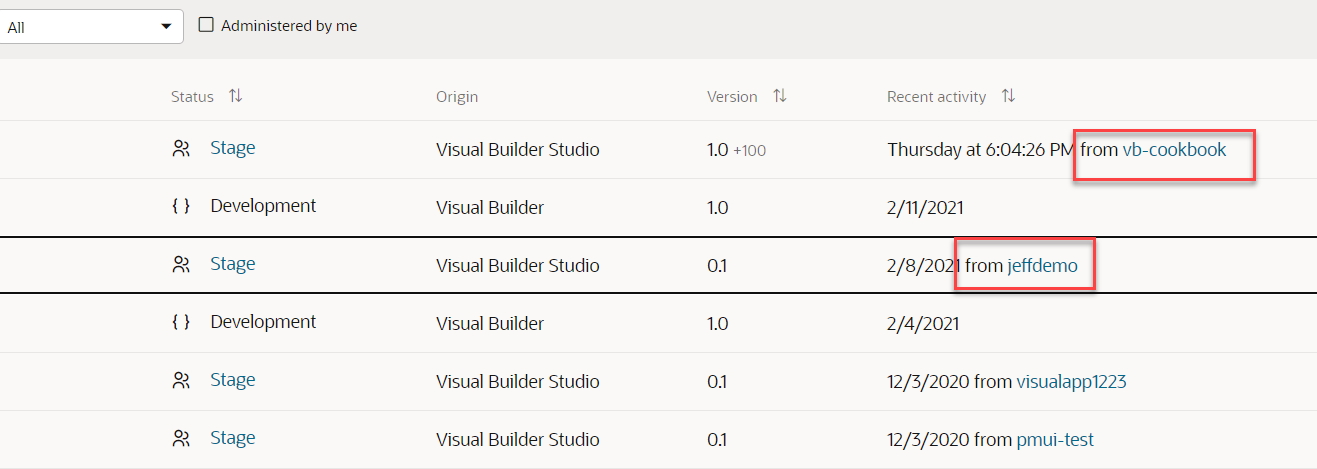

これらの各手順の最初のステップは、「VBホーム」ページの"from project_name "リンク(次を参照)またはVB StudioのURLを使用してVB Studioプロジェクトに移動することです。

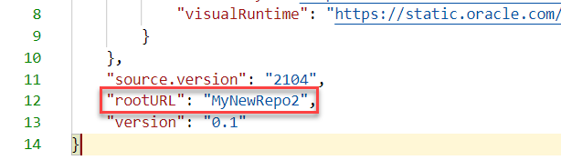

名前変更 VB Studioでは、ビジュアル・アプリケーションの名前は、アプリケーションのデプロイ時または共有時に設定タブの「ルートURL」フィールドによって決まります。 デフォルトでは、ルートURLは、アプリケーションのワークスペースを作成したときに指定したリポジトリ名に設定されます。 ビジュアル・アプリケーションの名前を変更するには:
  1. 「プロジェクト・ホーム」ページのワークスペース・ペインで、「ワークスペースの管理」をクリックします。
  2. デザイナが表示されたら、ナビゲータで「ソース・ビュー」をクリックします。
  3. visual-application.jsonをクリックします。
  4. rootURLフィールドにビジュアル・アプリケーションの新しい名前を入力します:
  5. アプリケーションの「共有」または「公開」。 ステップ4で指定した名前が「VBプロジェクト・ホーム」ページに表示されます。

どちらのオプションでも、「VBホーム」ページのステータスはStageになります。 ただし、共有オプションではダミーのバージョン番号が作成されますが(無視してかまいません)、ビルド・ジョブには「アプリケーションのバージョン」フィールドで指定したバージョン番号がリストされます。

「VBホーム」ページに、Liveのステータスのアプリケーションが表示されます。 アプリケーション名をクリックすると、"live"という語を含むURLが表示されます(カスタム・ドメインを使用している場合を除く)。
