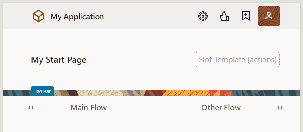

  2. ページ・デザイナで、ナビゲーションを設定するコンポーネントをドラッグし、ページ・キャンバスにドロップします。 タブ・バーの例を次に示します。各タブは異なるフローに移動することを意味します:
  3. ページ・コンポーネントを選択し、プロパティ・ペインの「イベント」タブをクリックします。 タブの例では、タブ・バー・コンポーネント内でネストされたハイパーリンクを選択します。

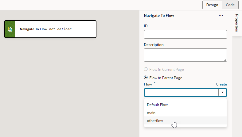

  5. 新しいアクション・チェーンが作成されたら、アクション・パレットのナビゲーション・セクションから「フローに移動」アクションをドラッグし、キャンバスにドロップします。

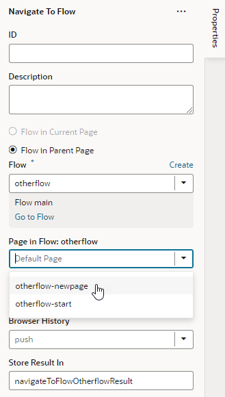

  6. 「フローに移動」アクションのプロパティで、「親ページのフロー」を選択し、フロー・ドロップ・ダウン・リストから移動先のページを含むフローを選択します(例: otherflow)。
  7. デフォルトでは、フローへのナビゲーションはフローのデフォルト・ページに移動します。 デフォルト以外のページに移動する場合は、「フロー内のページ」リストからページを選択します(たとえば、otherflow-newpage)。
