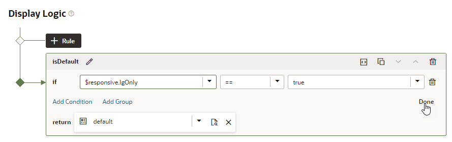

  1. デフォルトのルールを更新して、デバイスの画面サイズが大きいときにデフォルトのレイアウトを表示します:
    1. ルール「表示ロジックの設定」セクションで、「クリックして条件を追加」をクリックします。
    2. 属性ドロップダウン・リストの「レスポンシブ」の下にあるlgOnlyを選択し、演算子リストから===を選択し、いずれかの等号を削除し、値としてtrueを選択します。
    3. 「Done」をクリックします。

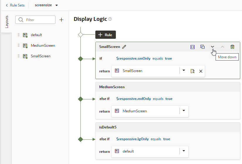

  2. 必要に応じて既存のルールを複製し、さらにルールを作成するための基礎として使用します(この場合はMediumScreenおよびSmallScreenルール)。 このステップでは、特定のレイアウトのコピーを作成するオプションがあり、その後、デバイス画面が小さいときやメディアの場合に、必要なフィールドを表示するように更新できます。
    1. 複製アイコン(「Duplicate」アイコン)をクリックし、「重複するルール」ダイアログ・ボックスに新規ルールの名前を入力します。
      開始点として使用するレイアウトのコピーも作成するには、チェックボックスが選択されていることを確認します。 「複製」をクリックします。
    2. 新しいルールを編集して条件を定義します。 例を続けるには、現在のユーザー画面サイズが中の場合にmdOnly属性を使用してMediumScreenレイアウトを表示し、現在のユーザー画面サイズが小さいときにsmOnly属性を使用してSmallScreenレイアウトを表示します。
    3. 新しいルールの構成の一環として、「レイアウト」タブ(MediumScreen and SmallScreen)で新しく作成されたレイアウトをクリックし、デバイス画面が小さい(名前とEメール)とき、および中(名前、部門およびEメール)のときに表示するフィールドを選択します。
  3. 「上に移動」および「下に移動」ボタンを使用して、評価する順序でルールが設定されていることを確認します。
