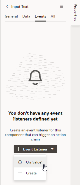

  2. テキスト・フィールドを選択し、プロパティ・ペインで「イベント」タブを開きます。
  3. 「+イベント・リスナー」をクリックし、「'value'上」オプションを選択します。
    On 'value'イベントのイベント・リスナーは、コンポーネントのイベントを提案するクイック・スタートです。 テキスト・フィールドの場合、推奨されるイベントはvalueです。これは、テキスト・フィールド値が変更されたときにトリガーされます。たとえば、フィールドに入力されているユーザーが変更された場合などです。 推奨イベントを使用しない場合は、ドロップダウン・リストで「+作成」を選択し、別のイベントを選択できます。 キャメル・ケースは許可されていますが、イベント名が小文字で始まることを確認してください。 ハイフンはサポートされていません。

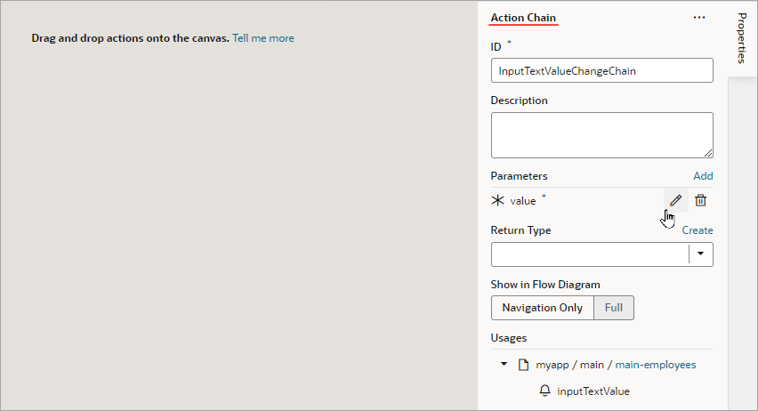

    • アクション・チェーン・エディタで新しいアクション・チェーンに移動します。
  4. アクション・チェーン・エディタで、プロパティ・ペインでアクション・チェーンのプロパティを定義します。 デフォルトのIDの編集、説明の追加、およびアクション・チェーンの入力パラメータおよび戻り型の構成を行うことができます。
  5. パレットからアクションを追加して、アクション・チェーンを作成します。 追加したアクションによっては、アクション・チェーンまたはレイアウトで使用される変数を作成し、そのアクションのその他のプロパティを定義する必要もあります。

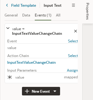

テンプレート・エディタに戻ると、プロパティ・ペインのイベント・タブにイベントの詳細が表示されます。 同じイベントによってトリガーされるアクション・チェーンを追加することも、同じコンポーネントに異なるイベントを追加することもできます。
「template-field-addevent-result.pngの説明は以下のとおりです
図template-field-addevent-result.pngの説明」
