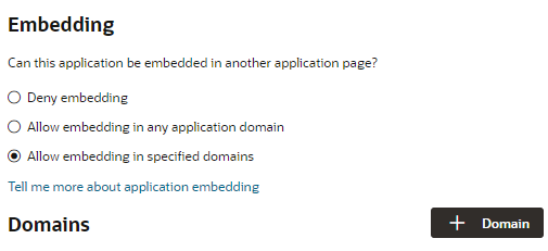

  1. webアプリケーションの設定エディタで、セキュリティ・タブを開き、「任意のアプリケーション・ドメインへの埋込みを許可」または「指定したドメインへの埋込みを許可」を選択します。

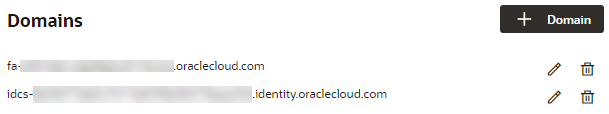

  2. 「指定したドメインへの埋込みを許可」を選択した場合は、「Oracle Cloudアプリケーション」インスタンスのドメイン(たとえば、fa-identifier.fa.ocs.oraclecloud.com)を入力します。 ドメインのIDCSホスト名も追加してください(例: idcs-identifier.identity.oraclecloud.com)。
    埋込みが許可されている複数のドメイン名を追加できますが、通常は1つのIDCSホスト名のみが必要です。

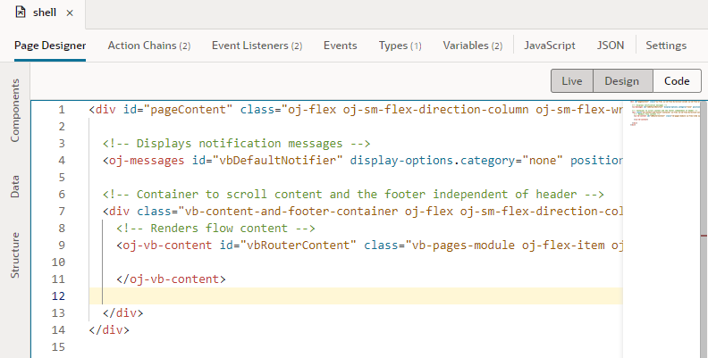

  4. ナビゲータで、ルート・ページを開き、コード・エディタでshellページを開きます。
  5. コード内の<header>および<footer>要素を削除します。
    シェル・ページには、ページ、メッセージ通知およびコンテンツの<div>要素のみが含まれるようになりました。 デザイン・ビューでは、アプリケーションにコア・コンテンツのみが含まれることがわかります。

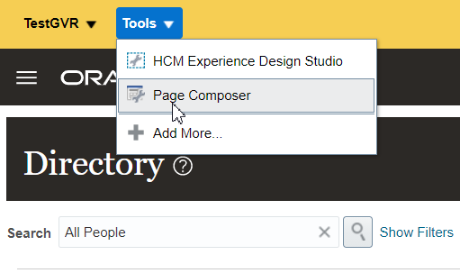

  4. ツール・メニューを開き、「ページ・コンポーザ」を選択します。
    ページ・コンポーザを使用して編集するように構成されたサンドボックスで作業している場合は、ページ・コンポーザがメニューに表示されます。

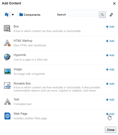

  6. セレクタ・パネルで領域が選択されていることを確認してから、パネル・ツールバーで「追加」 (+)をクリックし、「コンテンツの追加」ダイアログでWebページ・コンポーネントを追加します。 「閉じる」をクリックします。
    これで、この領域にはWebページ・コンポーネントが含まれます。

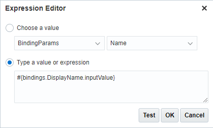

  10. 「式エディタ」ダイアログで、「値の選択」を選択し、ドロップダウン・リストで「バインディング・パラメータ」を選択します。
  11. 使用するバインディング・パラメータをドロップダウン・リストから選択します。
  12. 「値または式を入力」を選択し、テキスト領域で式を編集してwebアプリケーションのURLを定義します。
    テキスト領域には、選択したバインディング・パラメータに基づいて生成された式フラグメント(<generated-expression>)が含まれます。 これは、#{bindings.DisplayName.inputValue}のようになります。 これは、webアプリケーションに渡される値です。
  13. テキスト領域内のこの式へのwebアプリケーションのURLを「前置」します。
    式はhttps://vbinstanceurl/.../appname/?VariableName=<generated-expression>のようになります。 URLを貼り付ける場合は、生成された式の前に?VariableName=が含まれていることを確認してください。ここで、VariableNameはwebアプリケーションがURLで想定している名前です(たとえば、"OwnerName")。
  14. OKをクリックして「式エディタ」ダイアログを閉じ、OKをクリックして「コンポーネント・プロパティ」ダイアログ・ボックスを閉じます。

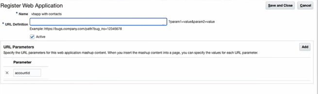

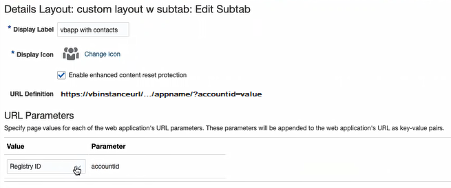

  3. webアプリケーションの「パラメータ・ベースのマッシュアップ」を作成します。
    webアプリケーションに入力パラメータを渡す場合は、マッシュアップの作成時にパラメータの名前を定義する必要があります。 たとえば、webアプリケーションでaccountid (https://vbinstanceurl/.../appname/?accountid=SomeValue)という名前の入力変数を使用している場合、accountidをマッシュアップに追加します。
    パラメータ・ベースのマッシュアップの作成の詳細は、「アプリケーション・コンポーザを使用したアプリケーションの構成」の「Webアプリケーションの登録」を参照してください。
  4. アプリケーション・コンポーザで、webアプリケーションを埋め込むアプリケーション・ページ(詳細ページなど)を見つけます。
    マッシュアップでパラメータを指定した場合は、そのパラメータをアプリケーションのフィールドにマップする必要があります。 たとえば、「レジストリID」値をwebアプリケーションの入力パラメータとして使用する場合は、マッシュアップで定義したaccountidパラメータに「レジストリID」フィールドをマップします。 ページへのマッシュアップの追加の詳細は、「アプリケーション・コンポーザを使用したアプリケーションの構成」での「アプリケーション・ページへの登録済Webアプリケーションの埋込み」を参照してください。
