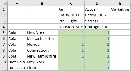

最初に、次に示す非対称グリッドを見ていきます。 行ディメンションおよび列ディメンションに同じメンバー階層が見つからないため、グリッドは非対称です。
図8-11 非対称グリッドの開始 - すべてのデータ値= 1
行ディメンションおよび列ディメンションのメンバーが異なる非対称グリッド。 グリッドのデータ値はすべて1です。

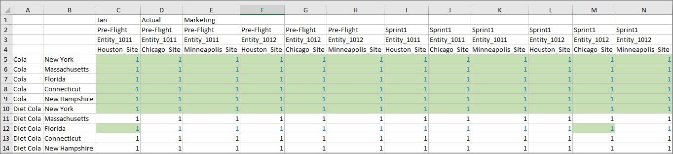

前述の非対称グリッドは、行と列が一致しているこの対称グリッドのスライスです:
図8-12 対称グリッドの開始 - すべてのデータ値= 1
行ディメンションおよび列ディメンションのメンバーが一致する対称グリッド。 グリッドのデータ値はすべて1です。

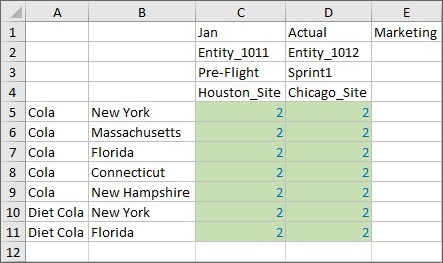

実行する最初のスクリプトでは、グリッドPOV上で、後述のグリッドで示すメンバーの組合せをはじめ、すべての計算を行います。 非対称グリッドでは、リフレッシュ後のすべてのデータセルの値は2になります。
図8-13 デフォルト計算の実行後の非対称グリッド
すべてのメンバーに対して計算を実行し、リフレッシュした後の非対称グリッド。 グリッドのデータ値はすべて2です。

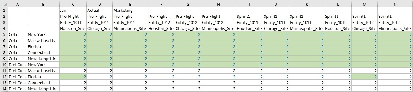

非対称グリッドのセルを送信し、対称グリッドに移動してリフレッシュします。 リフレッシュ時には、Product/Marketの組合せに関するすべてのEntity、Version、Scenario、Siteが、非対称グリッドに含まれるかどうかにかかわらず計算される点に注意してください。 これは、タプル計算を行わない場合、Essbaseが既定でグリッド上の組合せの直積集合を計算するようになっているためです。 結果として、POVのすべてのセルに1が加算され、対称グリッドのすべてのデータ・セルの値が2になります:
図8-14 非対称グリッドでデフォルト計算を実行してからリフレッシュすると、対称グリッド
すべてのメンバーに対して計算を実行し、リフレッシュした後の対称グリッド。 グリッドのデータ値はすべて2です。

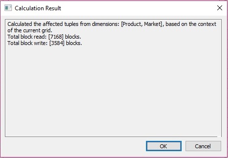

次に、計算スコープをProductおよびMarketグリッド・タプルに絞って計算対象の交差を減らし、非対称グリッド上でさらに計算を制限して実行します。 この計算のスコープは計算結果メッセージに表示されます:
図8-15 すべての製品および市場タプルに対してタプル計算を実行した後の計算結果ダイアログ
すべてのProductおよびMarketタプルでタプル計算を実行した後の「計算結果」ダイアログ。 合計7168ブロックが読み込まれ、3584ブロックが書き込まれました。

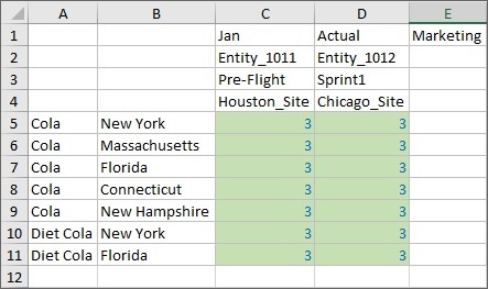

リフレッシュすると、非対称グリッドのすべてのデータ・セルの値が加算され、3になります。 グリッドのデータを送信します。
図8-16 すべての製品と市場タプルで計算を実行した後の非対称グリッド
すべてのProductおよびMarketタプルで計算を実行した後の非対称グリッド。 グリッドのデータ値はすべて3です。

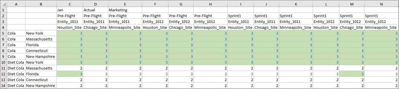

対称グリッドでは、リフレッシュすると、すべてのSite/Version/Entityの組合せのうち、非対称グリッドにすでに含まれているProduct/Marketタプルのみが計算されます。 これらは行5から10、および行12のすべての列です。 これらのセルのデータ値は現在3になっています。 非対称グリッドに表示されていないProduct/Marketタプルは対称グリッドで計算されないため、データ・セルの値は2のままです。 この計算に関しては、ProductとMarketの組合せのみがタプルに対して指定されています。 未指定のディメンション(FIX文で指定されていない)に関しては、タプルとすべてのメンバーが計算されます。
図 8-17 非対称グリッドのすべてのProductおよびMarketタプルで計算を実行し、リフレッシュした後の対称グリッド
すべてのProductおよびMarketタプルで計算を実行し、リフレッシュした後の対称グリッド。 ProductおよびMarketタプルに関連するすべてのメンバーの値は3になり、残りのメンバーの組合せの値は2になります。

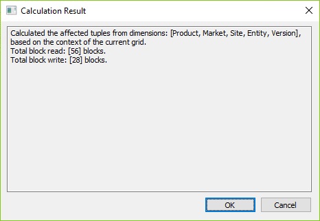

ここで最後の計算を実行します。これは非対称グリッドで示されているタプル上でのみ動作するように作成されています。 タプル計算で、非対称グリッド上で示されたEntity、Site、Market、Product、Versionの組合せのみを計算するように指定されています。 計算を実行すると表示される「計算結果」ダイアログで、計算スコープがさらに絞られていることが示されます:
図8-18 グリッド製品と市場タプルで計算を実行後の計算結果ダイアログ
グリッドのProductおよびMarketタプルでタプル計算を実行した後の「計算結果」ダイアログ。 合計56ブロックが読み込まれ、28ブロックが書き込まれました。

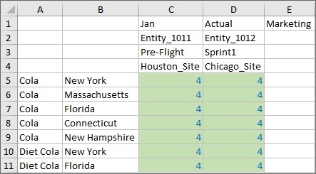

非対称グリッドのすべてのデータ・セルの値が加算され、4になります。 このグリッドのデータを送信します。
図8-19 グリッド製品と市場タプルで計算を実行した後の非対称グリッド
グリッドのProductおよびMarketタプルで計算を実行した後の非対称グリッド。 グリッドのデータ値はすべて4です。

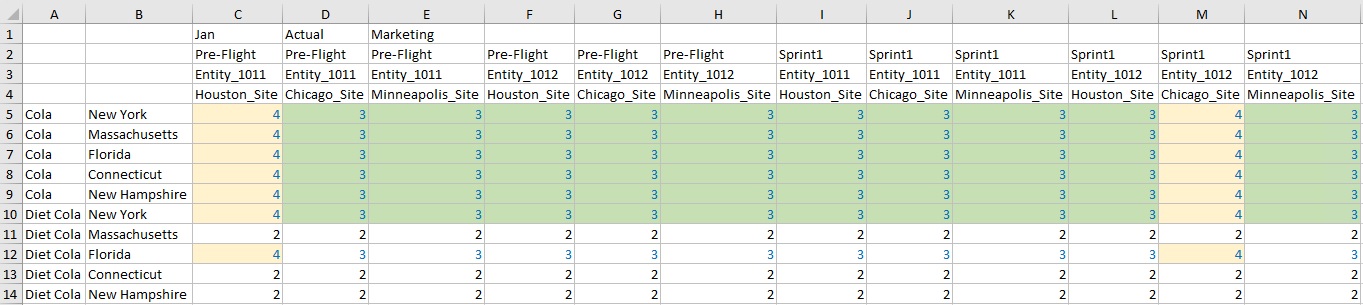

対称グリッドに移動し、リフレッシュします。 タプル計算で、非対称グリッド上で示されたEntity、Site、Market、Product、Versionの組合せのみを計算するように指定されていることに注意してください。 対称グリッド上では、行5から10、行12、および列CとMのみ値が加算され、4になっています。 これらは非対称グリッド上で加算されたデータに対応するタプルであり、下図では黄色で強調表示されています:
図8-20 グリッド製品および非対称グリッドでの市場タプル計算の実行後、対称グリッドおよびリフレッシュ
グリッド上のProductおよびMarketタプルで計算を実行し、リフレッシュした後の対称グリッド。 グリッドのProductおよびMarketタプルに関連するすべてのメンバーの値は4になり、残りのタプルの組合せの値は3のまま、残りのメンバーの組合せの値は2のままになります。
