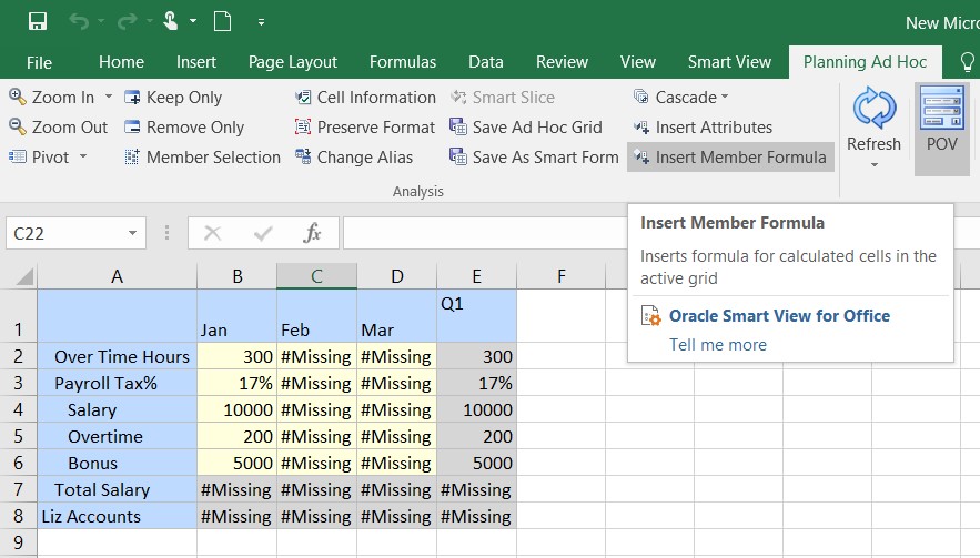

この例では、Q1の3か月間の給与計算を示すPlanningフォームを使用して、アド・ホック分析を実行します。 Jan列にはデータ値が含まれていて、FebとMarにも同様に入力して、Q1の合計給与計算を確認してみることにします。
図23-1 メンバー式を挿入する前のアド・ホック・グリッド
Jan列、Feb列、Mar列およびQ1列のあるアド・ホック・グリッドを示しています。 Jan列には、Over Time Hours、Payroll Tax %、Salary、OvertimeおよびBonusのセルに値が入力されています。 この3か月のすべてとQ1のTotal Salary行には、まだ計算が実行されていないものとして#Missingが表示されています。
オンザフライ計算を実行するには、「Planningアド・ホック」リボンの「メンバー式の挿入」をクリックします。
図23-2 「Planningアド・ホック」リボンの「メンバー式を挿入」オプション
「分析」グループの「Planningアド・ホック」にある「メンバー式の挿入」オプションを示しています。

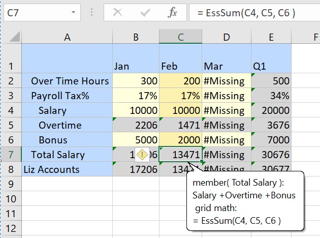

グリッドがリフレッシュされて、JanTotal Salaryセルに計算された値が表示されます。 メンバー式が含まれているセルには、緑色三角形のインジケータも表示されます。 式は、式付きのセルをクリックすると、ツールチップまたは式バーで確認できます。
図23-3 メンバー式を挿入した後にアド・ホック・グリッドが更新されました
メンバー式の挿入後に、Jan列のTotal Salaryセルに計算された値が表示されています。 セルには、Total Salary = Salary + Overtime + Bonusとしてのメンバー式が含まれたツールチップも表示されています。 メンバー式が含まれているすべてのセルに、緑色三角形のインジケータが表示されています。
ここで、Feb列のセルOver Time HoursPayroll Tax%SalaryおよびBonusに値を入力します。 該当するセルからタブ・アウトすると、FebのTotal Salaryセルに即座に計算された値が表示されます。さらに、計算は親ディメンションにロール・アップされ、更新された合計をQ1列で確認できます。
図23-4 メンバー式を挿入した後の値の変更
Feb列のセルOver Time Hours、Payroll Tax %、SalaryおよびBonusに値が入力されています。 これらのセルは、ダーティとして表示されます。 これらの値と挿入されたメンバー式に基づいて、FebのTotal Salaryセルに計算された値が表示されます。それとともに、ツールチップではメンバー式を確認できます。
グリッドで値の追加と変更を続行して、オンザフライ計算を実行できます。このとき、データの保存や送信を待機する必要も、計算をフェッチするためにビジネス・ルールを実行する必要もありません。
