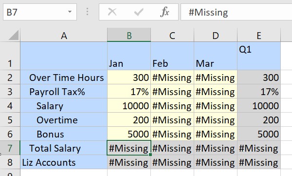

アド・ホック・グリッドでの式の表示
アド・ホック・グリッドでは、最初にメンバー式を挿入してからグリッドに表示する必要があります。
メンバー式の挿入前は、Excelの式バーやツールチップにグリッド・セルの式は表示されません。
図23-5 メンバー式を挿入する前のアド・ホック・グリッド
Jan列、Feb列、Mar列およびQ1列のあるアド・ホック・グリッドを示しています。 Jan列には、Over Time Hours、Payroll Tax %、Salary、OvertimeおよびBonusのセルに値が入力されています。 この3か月のすべてとQ1のTotal Salary列には、まだ計算が実行されていないものとして#Missingが表示されています。

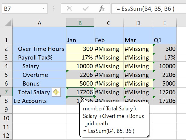

メンバー式を挿入すると、式が含まれているセルのツールチップに、その式とメンバー名および算術演算子が表示されます。
図23-6 メンバー式を挿入した後にアド・ホック・グリッドが更新されました
メンバー式の挿入後に、Jan列のTotal Salaryセルに計算された値が表示されています。 セルには、Total Salary = Salary + Overtime + Bonusとしてのメンバー式が含まれたツールチップも表示されています。 メンバー式が含まれているすべてのセルに、緑色三角形のインジケータが表示されています。

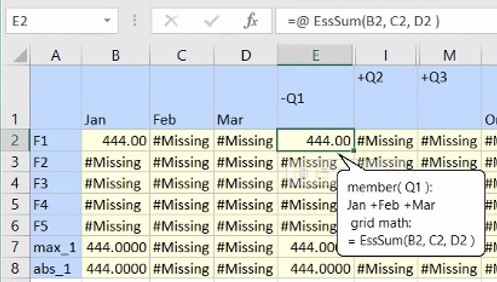

Forms 2.0での式の表示
Forms 2.0では、フォームを開いて式セルにカーソルを置いた後、式を直接表示できます。
図23-7 Forms 2.0の式のツールチップ
Forms 2.0フォームのQ1セルをクリックすると、ツールチップのメンバー式がJan、FebおよびMarセル値の合計として表示されます。
式の詳細
ツールチップには、式が次の2つのフォーマットで表示されます。
  • メンバー式フォーマット: 式に関与するメンバー名と算術演算子が表示されます。 たとえば、
    member (Total Salary): Salary + Overtime + Bonus
  • Excel式フォーマット: 式に関与する関数名とExcelのセル名が表示されます。 たとえば、
    =EssSum(C4, C5, C6)

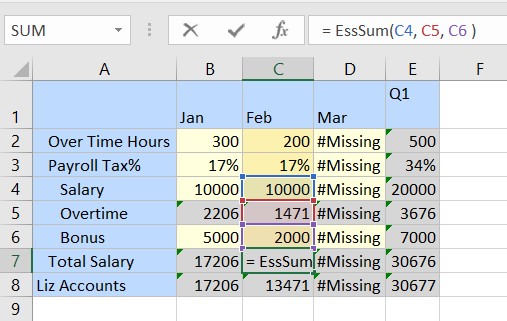

アド・ホック・グリッドではメンバー式を含むセルが緑色の三角形インジケータで強調表示されますが、Forms 2.0ではそのようなインジケータはありません。 Excelの式バーで式をクリックすると、その式に関与するセルはグリッド内で強調表示されて簡単に特定できます。
図23-8 式に関連するセルの表示
Total Salaryセルにフォーカスを置くと、グリッド内でSalary、OvertimeおよびBonusのセルが強調表示され、それら3つのセルが合計給与の計算に関与していることが示されます。
