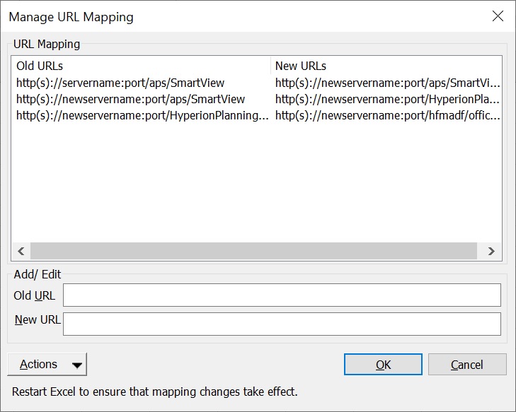

    「URLマッピングの管理」ダイアログ・ページに、追加されたURLマッピングのリストが表示されます。

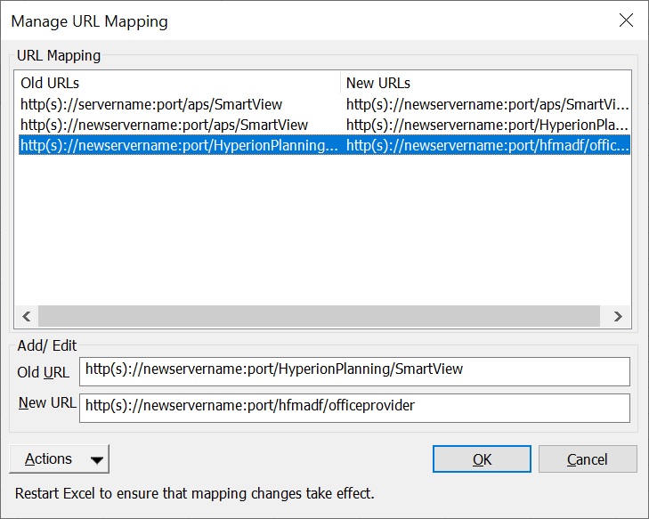

  3. リストから削除するURLマッピングを選択します。
    リストから選択された、削除するURLマッピング。

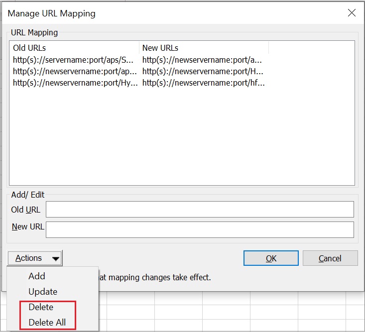

  4. 「アクション」ボタンをクリックして次のいずれかを選択します:
    1. 「削除」を選択すると、選択したURLマッピングが削除されます。
    2. 「すべて削除」を選択すると、すべてのURLマッピングが削除されます。
    または、「アクション」ドロップダウン・メニューで上下の矢印キーを使用して「削除」または「すべて削除」に移動し、[Enter]キーを押します。
    選択された「削除」ボタン。
    URLマッピングが正常に削除されました。
