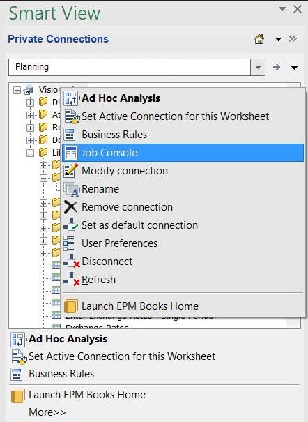

ジョブの実行ステータスをチェックするには:
  1. Smart Viewパネルで、アプリケーション名を右クリックし、コンテキスト・メニューから「ジョブ・コンソール」を選択します。
    または、アプリケーション名を選択し、アクション・パネル「詳細」「ジョブ・コンソール」の順に選択します。
    「ジョブ・コンソール」メニュー・アイテムが表示されている、アプリケーション名を右クリックしたときのコンテキスト・メニュー。 Smart Viewパネルの下部にはアクション・パネルの「詳細」オプションも表示されています。

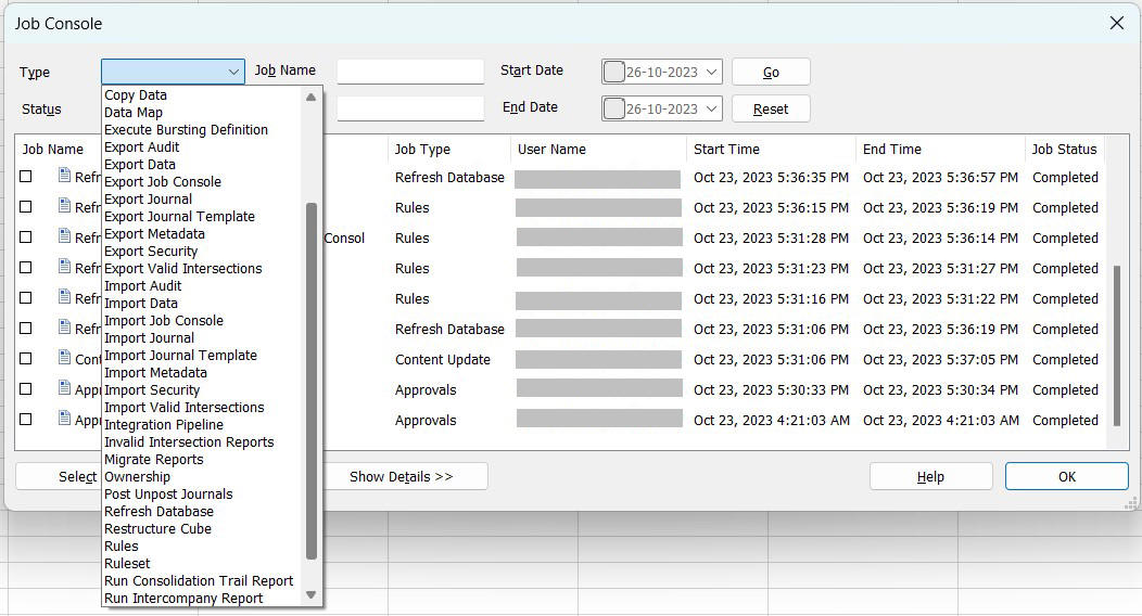

    「ジョブ・コンソール」が表示されます。
    使用可能なジョブ・タイプが「タイプ」ドロップダウン・メニューに表示された「ジョブ・コンソール」。
    デフォルトでは、すべてのジョブ・タイプとステータスのレコードが、前日の「ジョブ・コンソール」に表示されます。
    進行中のジョブの場合、ジョブ・ステータスとサブステータスが「ジョブ・ステータス」列に表示されます。
    進行中のジョブのジョブ・ステータスおよびサブステータスを表示する「ジョブ・ステータス」列。
  2. 「ジョブ・コンソール」でジョブのリストをフィルタ処理するには、ダイアログ上部のフィルタ条件領域で、次のいずれかのジョブ条件を使用します。
    • タイプ-ドロップダウン・メニューからジョブ・タイプを選択します。 たとえば、次のようなジョブ・タイプがあります。
      • セル詳細のクリア
      • データのコピー
      • データベースのリフレッシュ
      • ルール
      • スマート・プッシュ
      これは一部のジョブ・タイプのリストです。 使用可能なジョブ・タイプは管理者が構成します。 管理者はすべてのジョブ・タイプを表示できます。
    • ステータス-ドロップダウン・メニューからステータスを選択します。 たとえば、次のようなジョブ・ステータスがあります。
      • 完了
      • エラーで完了
      • エラー
      • 処理中
      これは一部のジョブ・ステータスのリストです。 使用可能なジョブ・ステータスは管理者が構成します。 管理者はすべてのジョブ・ステータスを表示できます。
    • ジョブ名-ジョブ名を入力します。
    • ユーザー名-ジョブが属するユーザーのユーザー名を入力します。
      ノート:
      このフィールドは、サービス管理者および「ジョブ- 表示およびジョブ- 管理」ロールを持つユーザーに対してのみ有効です。
    • 「開始日」および「終了日」-日付は、1日の差異のみを持つように、昨日および今日にデフォルト設定されます。 「開始日」および「終了日」フィールドのドロップダウン・リストを表示する下矢印をクリックし、カレンダを使用して開始日と終了日の範囲を入力します。
  3. 「実行」をクリックします。
    「ジョブ・コンソール」が選択条件に合うジョブを表示します。
