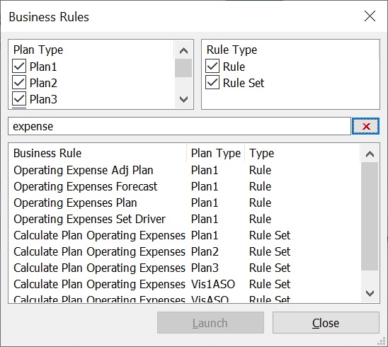

  4. オプション: 「プラン・タイプ」および「ルール・タイプ」の下にあるチェック・ボックスを使用して、キューブおよびルール・タイプでルールをフィルタします。
    すべてのキューブおよびルール・タイプのオプションがデフォルトで選択されています。 検索を絞るには、表示する必要がないキューブおよびルール・タイプのチェック・ボックスの選択を解除します。 選択内容に応じて、リストがフィルタ処理されます。 たとえば、Plan1のみとすべてのルール・タイプを選択すると、Plan1キューブにのみ適用される全タイプのビジネス・ルールが表示されます。
  5. オプション: 「プラン・タイプ」および「ルール・タイプ」の下の「検索」フィールドを使用して、名前または名前の一部でルールを検索します。
    「検索」フィールドに検索条件を入力して[Enter]キーを押すか、または「検索」フィールドの右側にある「検索」ボタン「検索」ボタンをクリックします。
    たとえば、文字列expenseを含むすべてのルールおよびルール・セットを検索できます。 [Enter]を押すか、「検索」ボタンをクリックすると、結果リストには、名前内の任意の場所(先頭、中間または終了)に"Expense"を含むすべてのビジネス・ルールまたはルール・セットが表示されます。
    「検索」フィールドが表示された「ビジネス・ルール」ダイアログ
    ノート:
    前のステップで説明したチェック・ボックスを使用して、さらに結果をフィルタできます。
    検索をクリアし、すべてのビジネス・ルールおよびルール・セットを元に戻すには、「取消」ボタンをクリックします。
    「検索」フィールドは、Smart View 23.200以降で使用できます。
