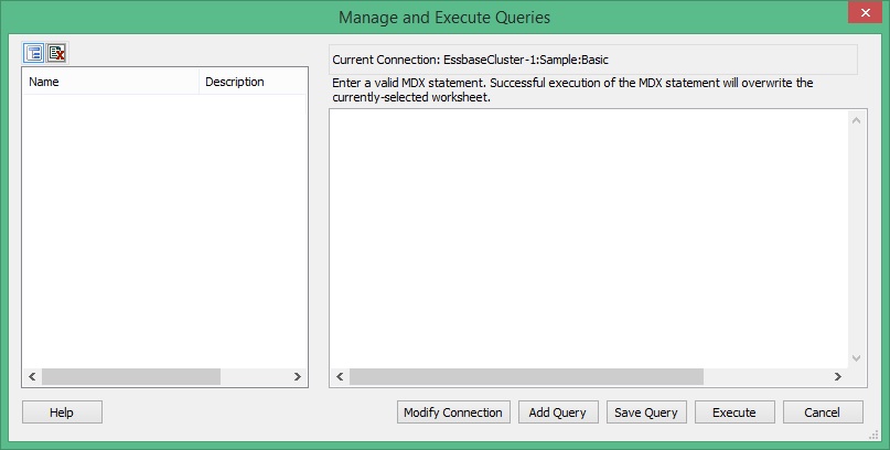

  2. Essbaseリボンから、「問合せの管理と実行」を選択して、「問合せの管理と実行」ダイアログ・ボックスを表示します
    図22-1 問合せの管理と実行ダイアログ・ボックス

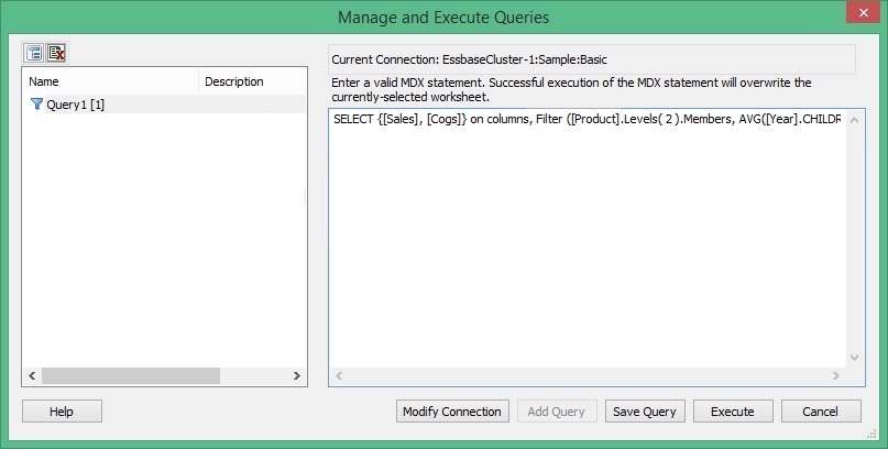

  3. 「問合せの追加」をクリックし、右側のテキスト・ボックスに有効なMDX文を入力します。
    たとえば次のようになります:
    SELECT {[Sales], [Cogs]} on columns, Filter ([Product].Levels( 2 ).Members, AVG([Year].CHILDREN, 9001.0) > 9000.00) on rows
    図22-2 問合せの管理と実行ダイアログ・ボックスで入力されたMDX問合せの構文
    右側のテキスト・ボックスにMDX問合せを表示した「問合せの管理と実行」ダイアログ・ボックス。 左側のテキスト・ボックスには、問合せのデフォルト名が表示されます。

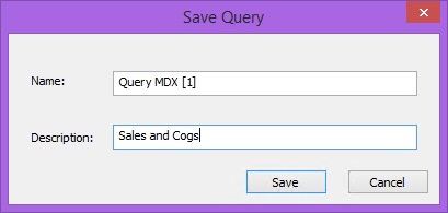

  4. 「問合せの保存」ボタンをクリックし、「問合せの保存」ダイアログ・ボックスに問合せの名前およびオプションの説明を入力します。
    問合せのデフォルト名は、Query1 [n]です。 この名前は変更できます。
    名前とオプションの説明を入力する「問合せの保存」ダイアログ・ボックス。
  5. 「保存」をクリックして問合せを保存します。

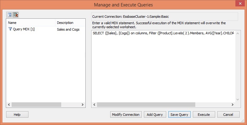

    新しく保存した問合せは、「問合せの管理と実行」ダイアログ・ボックスの左側のテキスト・ボックスにリストされます。
    図22-3 新しく保存されたMDX問合せが問合せの管理と実行ダイアログ・ボックスに表示される
    「問合せの管理と実行」ダイアログ・ボックスの左側のテキスト・ボックスに、Query MDX [1]という名前の新しく保存したMDX問合せが表示されます。 MDX構文が右側のテキスト・ボックスにも表示されます
    この問合せを実行するか、構文または接続情報を変更して、続行できます。
