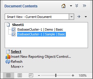

  1. 「ドキュメント・コンテンツ」ペインで、名前を変更する範囲をツリーで強調表示して、「選択」をクリックします。
    次の例では、EssbaseCluster-1 | Sample | Basicがツリーで強調表示されています。
    「ドキュメント・コンテンツ」ペインのツリーで強調表示されたSample Basicグリッドを示しています。

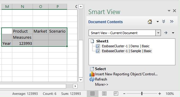

    「選択」コマンドを使用して、シートで正しいグリッドを操作していることを確認します。 たとえば、EssbaseCluster-1 | Sample | Basicを強調表示してから「選択」をクリックすると、ワークシートのSample Basicグリッドが強調表示されます。
    右側にSample Basicが強調表示された「ドキュメント・コンテンツ」ペイン、左側にワークシート内で強調表示されたSample Basicグリッドを示しています。

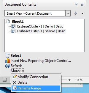

  2. アクション・パネルで「詳細」をクリックし、「名前変更の範囲」を選択します。
    EssbaseCluster-1 Sample Basicグリッドが選択され、メニューが展開されて「名前変更の範囲」コマンドが選択されていることを示す「ドキュメント・コンテンツ」ペイン。
    「名前変更の範囲」ダイアログ・ボックスが表示され、Excelで範囲に割り当てられたデフォルト名が示されます。
    Excelで自動生成された範囲名が表示されている「名前変更の範囲」ダイアログ・ボックス。

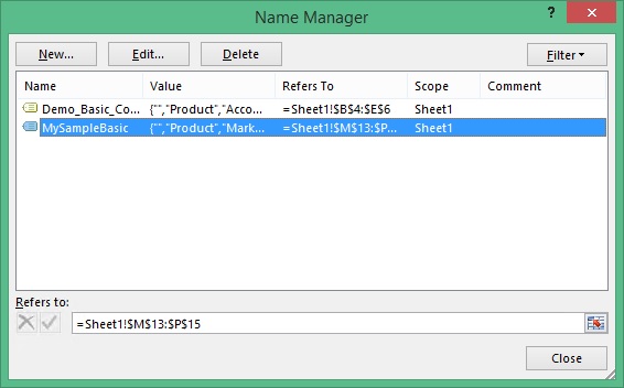

  4. Excelの「名前の管理」で範囲名が変更されていることを確認します。
    Excelの「数式」リボンからアクセスする「名前の管理」の例を次に示します。
    MySampleBasicという新しく名前を変更した範囲を表示するExcelの「名前の管理」。
    Excelの「名前ボックス」ドロップダウン・リストに変更された範囲名を表示することもできます。
    MySampleBasicという新しく名前を変更した範囲を表示するドロップダウン・リストを使用したExcelの「名前ボックス」。
