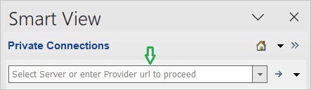

  3. テキスト・ボックスに、接続先データ・ソースのURLまたはローカル・ストレージ・ディレクトリを入力します。
    図4-4 クイック接続を作成するときにURLを入力するためのテキスト・ボックス
    クイック接続の作成時にURLを入力するテキスト・ボックス
