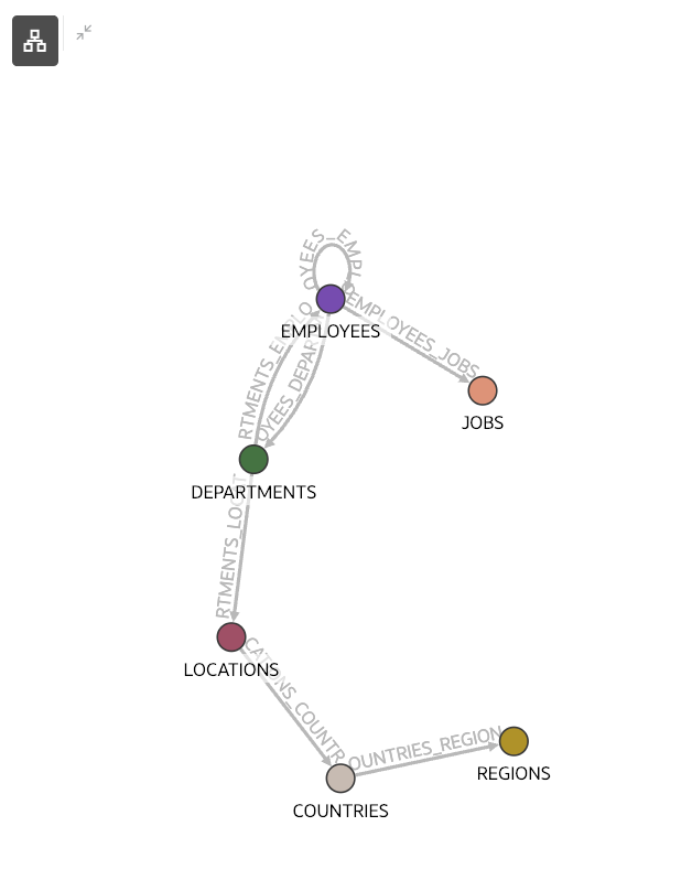

4.9 グラフ・スキーマのビジュアライゼーション
グラフ・ビジュアライゼーション・ライブラリを使用して、プロパティ・グラフの基礎となるデータベース・スキーマをビジュアル化できます。
次に、スキーマ・ビューのJSON構成の例を示します:

対応するスキーマ・ビジュアライゼーションを次に示します:
図4-13 プロパティ・グラフのデータベース・スキーマのビジュアル化
