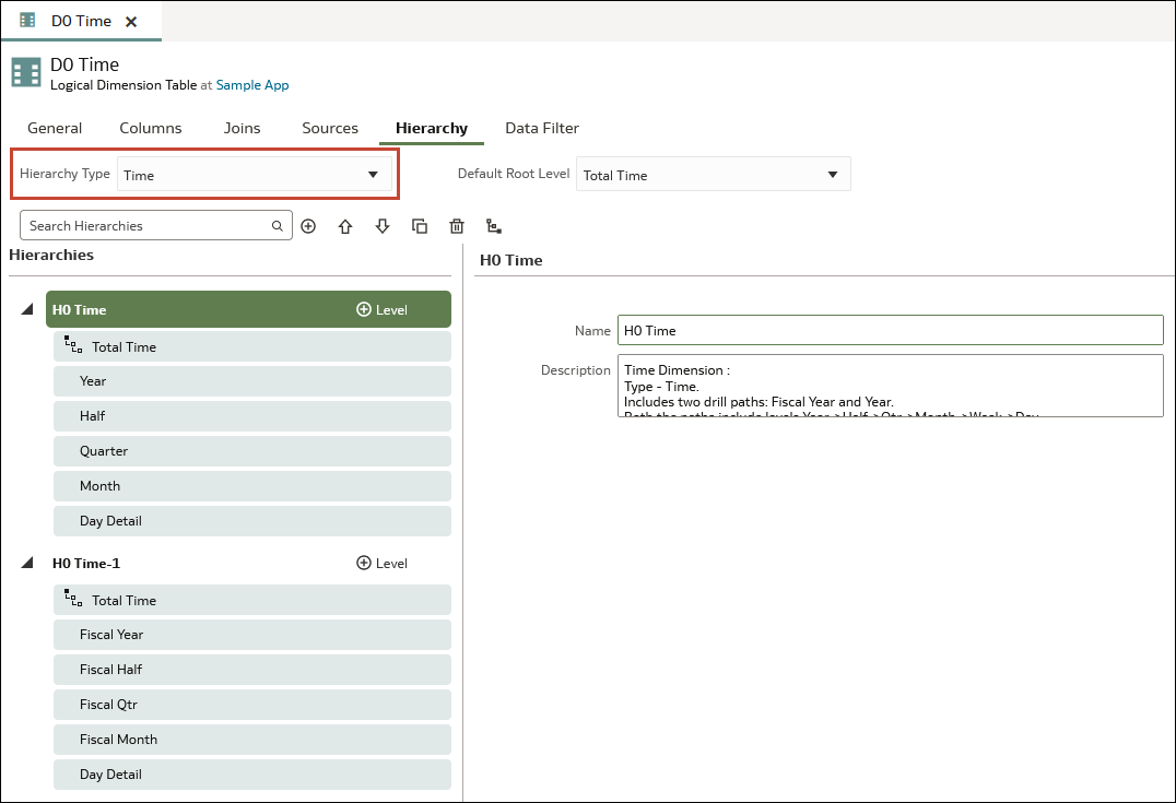

  • 時間ディメンションは、特に時間ベースの階層に使用される特別なレベルベース階層です。AGOやTODATEなどの時系列計算を使用する場合は、時間ディメンションが必要です。時間ディメンションを定義するには、ディメンション階層のプロパティで「時間」を選択します。

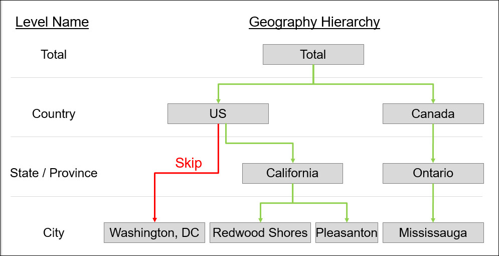

  • スキップレベル階層は、階層のすべてのメンバーにすべてのレベルで祖先が存在するわけではない特別なレベルベース階層です。スキップレベル階層を定義するには、階層のプロパティで「スキップ・レベル」を選択します。
    この例では、ワシントンDCが州に属していないため、州/都道府県レベルがスキップされるスキップレベル階層を示しています。

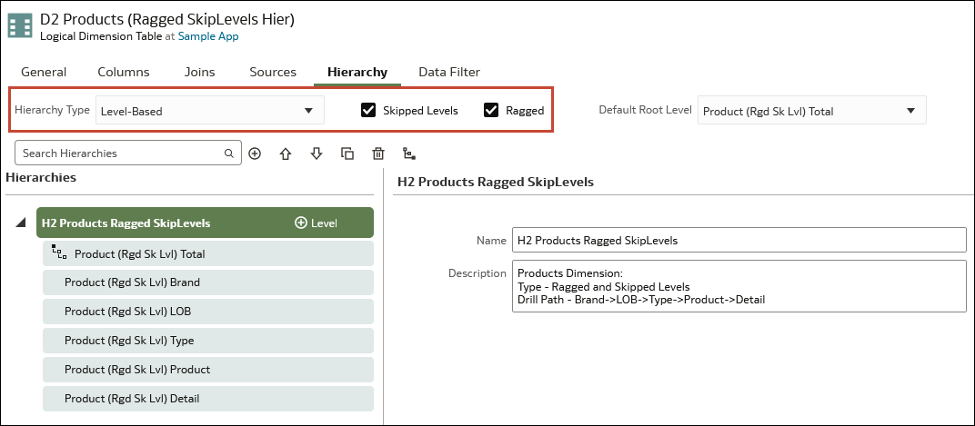

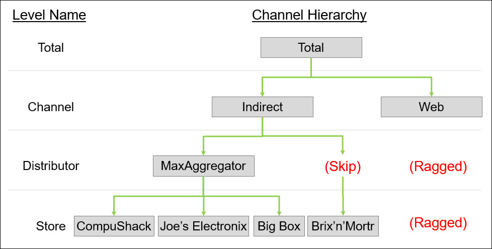

  • 不規則階層または不均衡階層は、階層のすべてのレベルにすべてのデータが存在するわけではないもう1つの特別なレベルベース階層です。不規則階層を定義するには、階層のプロパティで「不規則」を選択します。
    この例では、階層のWebブランチにDistributorレベルとStoreレベルがない不規則なスキップレベル階層を示しています。
    ceal_hierarchies_4.jpgの説明が続きます
    図ceal_hierarchies_4.jpgの説明
    ここでは、階層のプロパティで「不規則」と「スキップ・レベル」の両方を選択します。

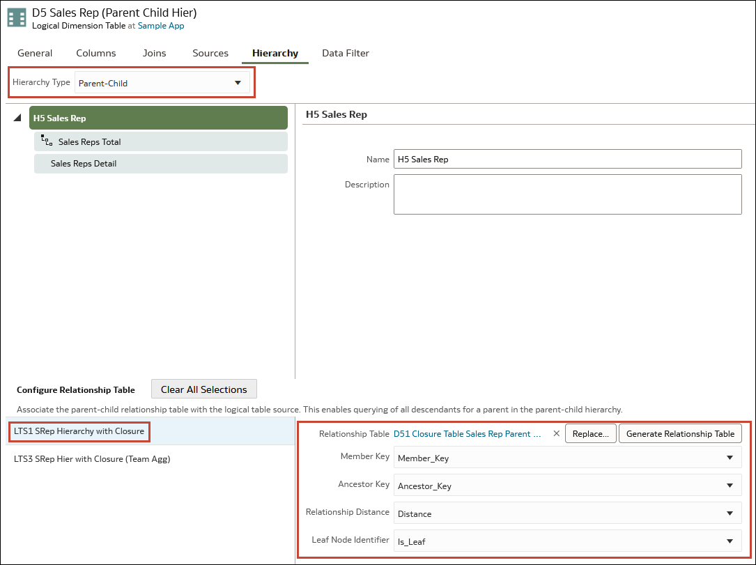

  • 親子階層は、組織に関連付けられていることが多い階層のタイプです。たとえば、従業員はマネージャにロールアップされます。親子階層では、各子メンバーは単一の親メンバーにロールアップされます。最下位レベルでは、各メンバーに子メンバーはありません。最上位レベルでは、それ以上の親レベルがない単一の親があります。その中間では、各メンバーは親と子の両方になります。
    親子階層は、4つの列で構成される特殊な親子関係表に基づいています:
    • メンバー
    • 祖先またはメンバーの祖先
    • メンバーと祖先の間のレベル数
    • メンバーがリーフ・メンバー、つまり最下位レベルであるかどうか
    親子階層を定義するには、「親子設定」を選択して、次に示すように階層を設定します。

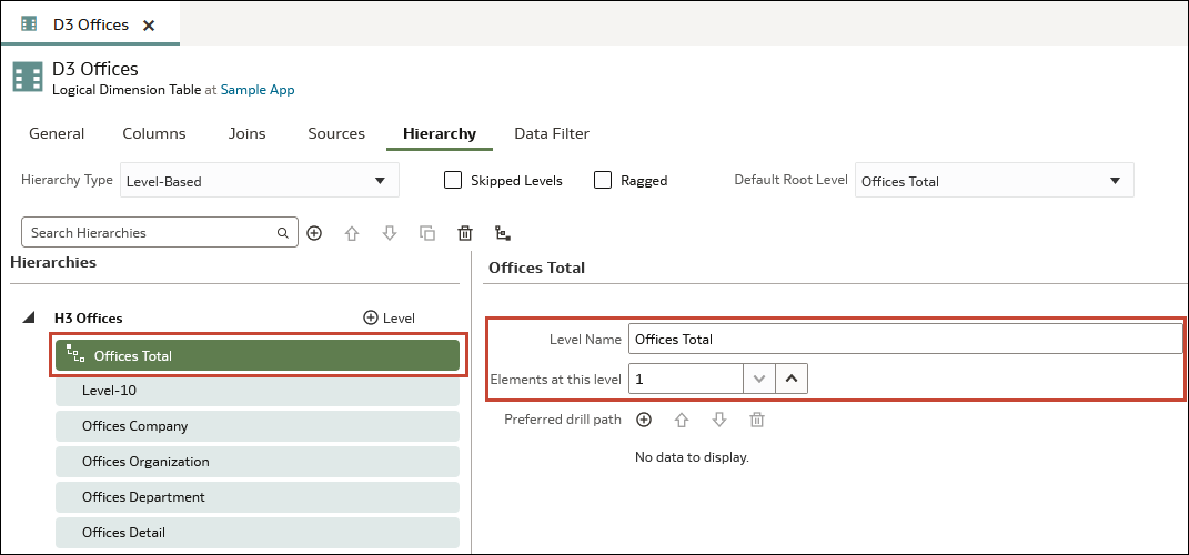

  • 総計レベルを定義するには、総計レベルを選択し、その「このレベルの要素」プロパティを1に設定する必要があります。

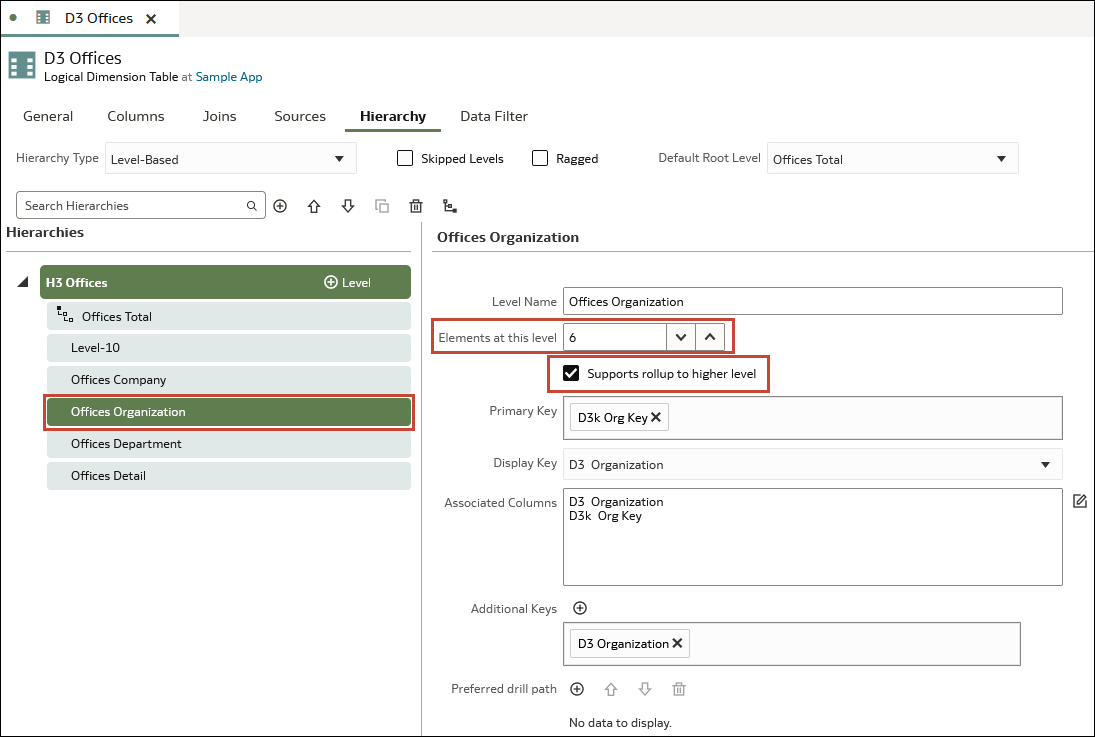

  • 総計以外のレベルを定義するには、レベルのプロパティで「上位レベルへのロールアップをサポート」フィールドを選択する必要があります。階層に総計レベルを定義すると、Oracle Analyticsでは、階層内の他のすべてのレベルの「上位レベルへのロールアップをサポート」プロパティが自動的に設定されます。
    総計以外のレベルでは、「このレベルの要素」プロパティの値は常に1より大きくなります。

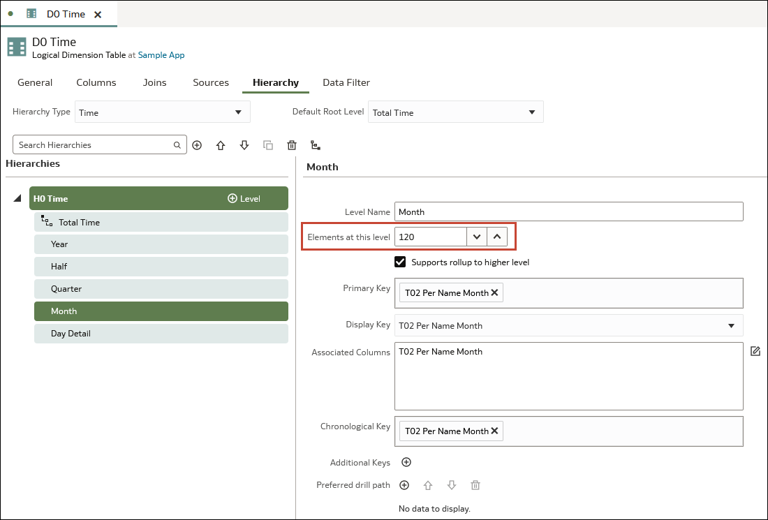

    この例は、120個の要素が定義された論理レベルMonthを示しています。

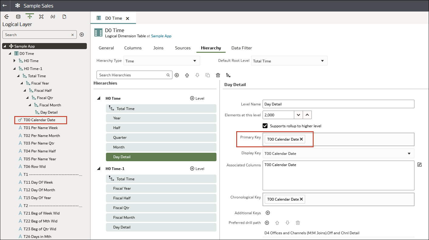

  • ディメンション階層の最下位レベルまたは詳細レベルのプライマリ・キーは、階層の基になる論理ディメンション表のプライマリ・キーと一致する必要があります。
    この例は、共通のプライマリ・キーを持つ論理ディメンション表およびディメンション階層を示しています。

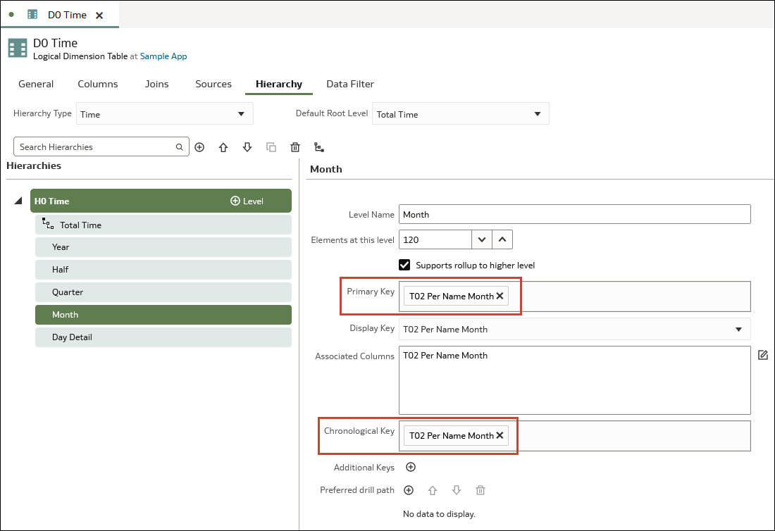

  • ディメンション階層が時間ディメンション用である場合、少なくとも1つのレベルに、期間のソート順序(最も古い期間から最新の期間へ)を指定する時系列キーが必要です。多くの場合、詳細レベルのプライマリ・キーは時系列キーでもあります。
    この例では、同じプライマリ・キーと時系列キーを持つ時間ディメンション・レベル・キーを示しています。
