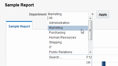

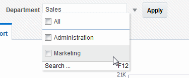

  5. 「リストに表示する値の数」を入力します。このフィールドのエントリよりもリスト内の値の数が多い場合、次の図に示されているようにユーザーは「検索」をクリックして、表示されていない値を探す必要があります。このフィールドのデフォルトは、100に設定されています。

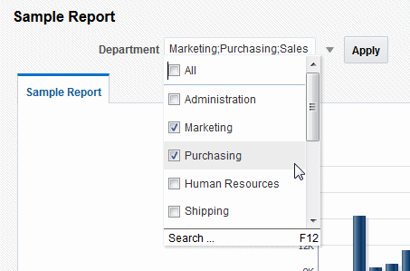

    • 複数選択 - ユーザーはリストから複数のエントリを選択できます。データソースは、このパラメータに対して複数の値をサポートできる必要があります。複数の選択をサポートするメニュー・パラメータの表示は別のものになります。次の2つの図を参照してください。
    • 全選択可能 - リストに「すべて」オプションを挿入します。
      ユーザーが値リストから「すべて」を選択した場合、パラメータに対してnull値を渡すことができます。

次の図は、複数選択が有効にされていない場合に、レポート利用者に表示されるDepartmentメニュー・タイプのパラメータを示しています。
次の図は、複数選択が有効にされている場合に、レポート利用者に表示されるDepartmentメニュー・タイプのパラメータを示しています。

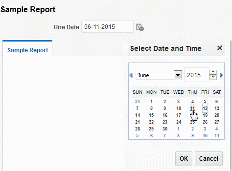

日付パラメータの定義
日付タイプのパラメータは、データソースに渡すパラメータとして日付を入力するようにユーザーに求める日付ピッカーを提示します。
  1. 「パラメータ・タイプ」リストから「日付」を選択します。下側のペインに、選択に応じた適切なフィールドが表示されます。
  2. 「表示ラベル」を入力します。表示ラベルは、レポートを表示したときにユーザーに表示されるラベルです。たとえば、Hire Dateなど。
  3. 「テキスト・フィールド・サイズ」に整数を入力します。このフィールドでは、日付エントリ用のテキスト・ボックスにユーザーが入力できる文字数を決定します。たとえば、10です。
  4. オプション:日付パラメータ値をUTCで表示する場合は、「ユーザー・タイムゾーンの無視」を選択します。
  5. 「日付書式文字列」を入力します。この書式は、Javaの日付書式(たとえば、MM-dd-yyyy)にする必要があります。
    UTCタイム・ゾーンのサーバー設定をバイパスし、ユーザー・プリファレンスのタイム・ゾーンを保持するには、日付書式にZ を追加します(たとえばMM-dd-yyyyZ)。
  6. オプション:「開始日」と「終了日」を入力します。ここに入力した各日付によって、日付ピッカーでユーザーに提示する日付の範囲を定義します。たとえば、「開始日」に01-01-1990と入力した場合, 日付ピッカーによりは、ユーザーは01-01-1990より前の日付の選択が許可されません。「終了日」を空白のままにすると、将来の日付がすべて有効になります。
図に、レポート利用者に表示されるHire Dateパラメータを示します。
