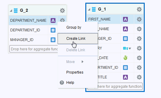

要素レベルのリンクの作成 要素レベルのリンクを作成して、2つのデータセット間のマスター詳細関係または親子関係を定義します。 要素レベルのリンクを定義すると、マスターとディテールのデータセットの要素間のバインディングを確立できます。 要素のアクション・メニューを開いて、「リンクの作成」をクリックします。 「リンクの作成」ダイアログで、要素を選択し、「OK」をクリックしてリンクを作成します。 「リンクの作成」ダイアログを次に示します。 図xdo11g_ds_create_elem3.gifの説明 要素レベルのリンクの削除 データセット間のグループ・レベルと要素レベルのリンクの両方を削除できます。 次のいずれかを行います: どちらかの要素のアクション・メニューを開いて、「リンクの削除」をクリックします 要素のコネクタを選択して、リンクされた要素の名前を表示し、削除ボタンをクリックします。 グループ・レベルのリンクの削除 データセット間のグループ・レベルと要素レベルのリンクの両方を削除できます。 親グループで、「メニュー」をクリックします。 「グループ・リンクの削除」をクリックします。 「グループ・リンクの削除」ダイアログで、リストから「子グループ」を選択して「OK」をクリックします。
