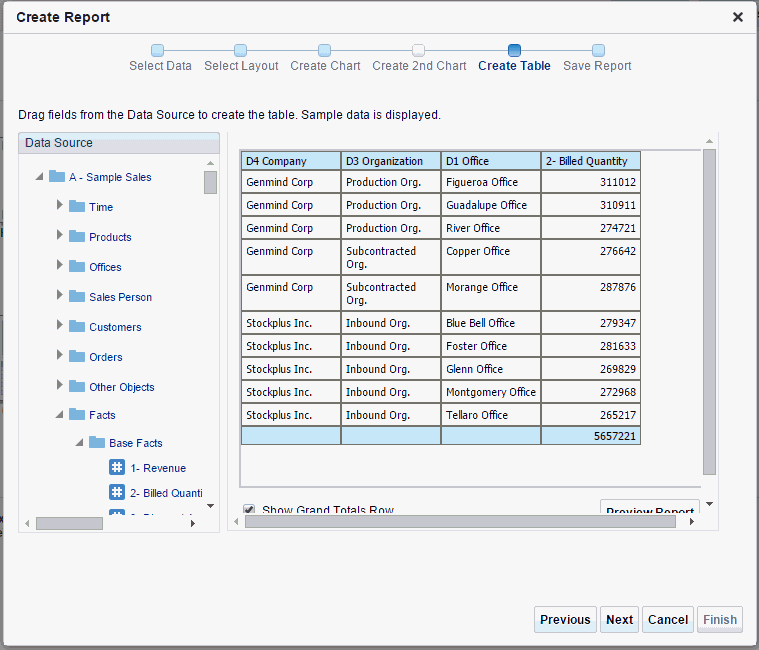

「表」レイアウト
「表の作成」ページでレイアウトに列を追加するには、「データソース」ペインから表領域に列をドラッグ・アンド・ドロップします。
単純な表形式で列が表示され、次の図に示すように、選択された列数に基づいて列幅が自動調整されます。
表から列を削除するには、列ヘッダーの右上隅にマウスを合せて「削除」をクリックします。
「総計行の表示」オプションがデフォルトで選択されていて、すべての列の集計された要約行が自動表示されます。このオプションを選択解除すると、表からその行が削除されます。
「レポートのプレビュー」をクリックして、レポート・ビューアにレポートを表示します。
「次」をクリックして、「レポートの保存」に進みます。

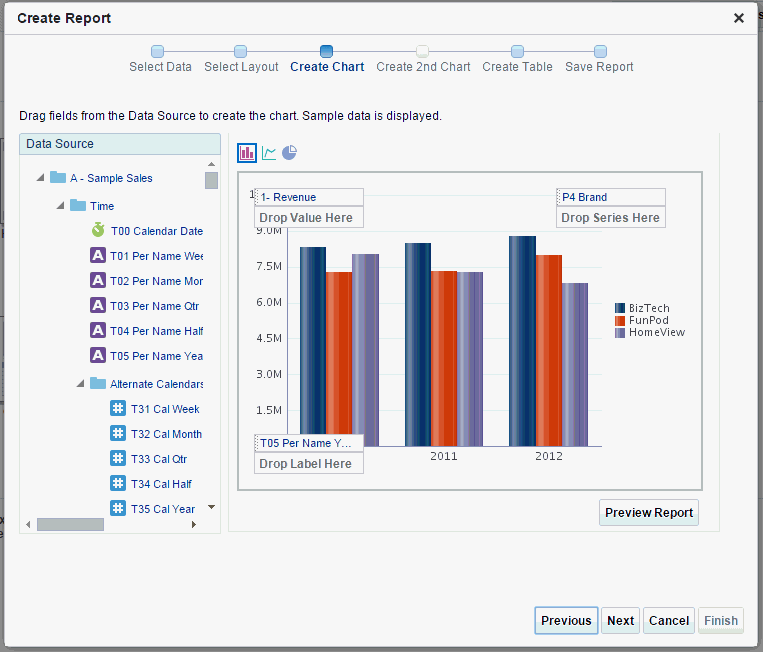

「チャート」レイアウト
チャート・レイアウト・ページでは、3種類のチャートがサポートされています。チャート・タイプを選択するには、「棒」、「折れ線」または「円」のアイコンをクリックします。チャートに列を追加するには、「データソース」ペインからチャート領域に列をドラッグ・アンド・ドロップします。
次の図に、「チャートの作成」レイアウトを示します。チャートの「値」、「系列」および「ラベル」に表示する2つの値をそれぞれ指定できます。
レイアウト・エディタでは、より複雑な様々なチャートがサポートされています。このチャートにさらに値を追加したり、別のチャート・タイプを作成したりするには、レポートの保存後に、レイアウト・エディタでそのレイアウトを編集します。
チャートから値を削除するには、アイテム・ラベルの右上隅にマウスを合せて「削除」をクリックします。

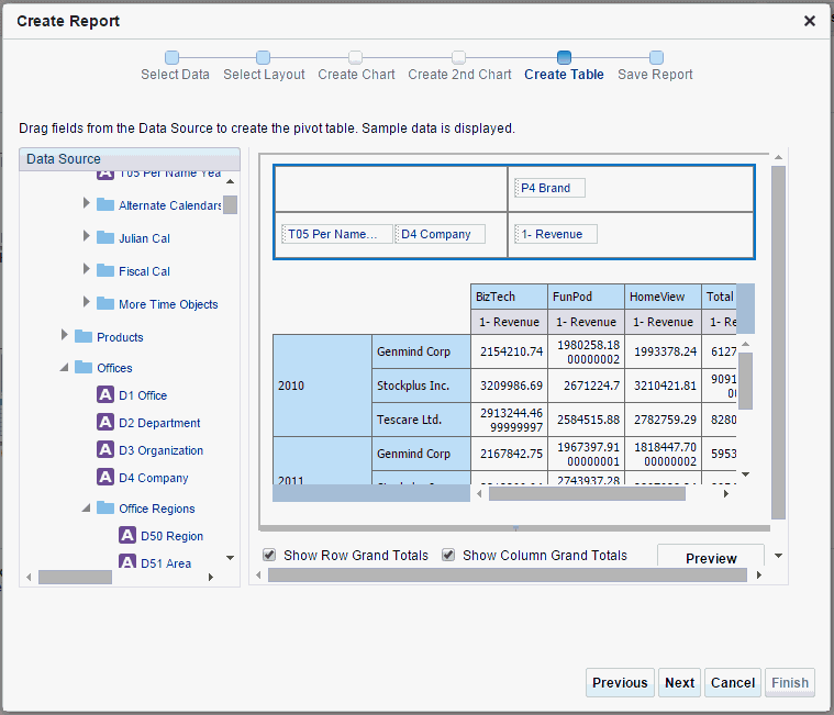

「ピボット・テーブル」レイアウト
ピボット・テーブル・レイアウトの列を選択すると、「表の作成」ページに列が表示されます。
次の図は、表示された列を示しています。
「行総計の表示」オプションがデフォルトで選択されています。このオプションを選択解除すると、各列の総計を含む表でその行が非表示になります。
「列総計の表示」オプションがデフォルトで選択されています。このオプションを選択解除すると、各行の総計を含む表でその列が非表示になります。
「行と列の切替」をクリックすると、行軸および列軸が反転します。

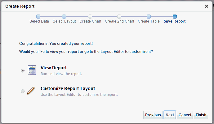

レポートの保存
レポート・レイアウトと追加した列を保存できます。
次の図に示すように「レポートの保存」ページを使用します。
次のオプションのいずれかを選択します。
  • 作成したレポートを実行するには、「レポートの表示」→「終了」をクリックします。最後のページで、レポートを保存するように求められます。保存すると、Publisherでレポートが実行され、レポート・ビューアに表示されます。
  • レポート・レイアウトをカスタマイズするには、「レポート・レイアウトのカスタマイズ」→「終了」をクリックします。最後のページで、レポートを保存するように求められます。保存すると、レイアウト・エディタでレポートが開きます。
