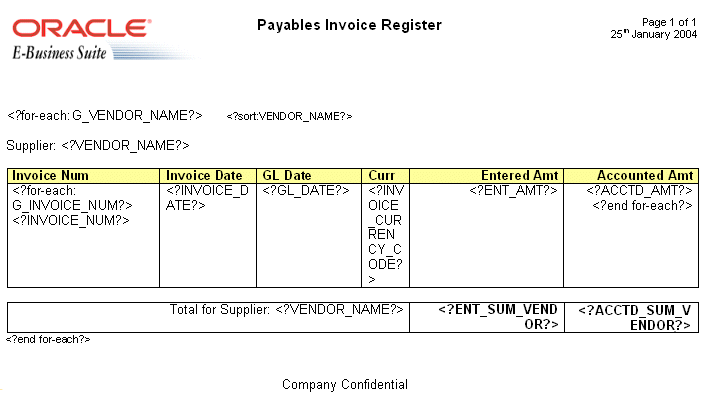

この例でSuppliersグループを作成するには、次のタグを挿入します。:
<?for-each:G_VENDOR_NAME?>
このタグは、すでに作成してある「Supplier」フィールドの前に挿入します。
文書内の要約行の後に、<?end for-each?>を挿入します。
次の図に、基本RTFグループ化とプレースホルダ・マークアップを設定したPayables Invoice Registerを示します。

この例の2番目のグループは請求書グループです。このグループの繰返し要素は表に表示されます。請求書ごとに表の行が繰り返されます。これらの要素を含むグループを表内に作成します。
請求書ごとに、表全体ではなく、表の行のみを繰り返す必要があります。表の行の始めと終わりにグループ化タグを配置すると、行のみが繰り返されます。表の周りにタグを配置すると、新しい請求書ごとにヘッダーを含む表全体が繰り返されます。
この例をマークアップするには、表セルのInvoice Numプレースホルダの前に、グループ・タグ<?for-each:G_INVOICE_NUM?>を挿入します。デフォルト・テキストGroup:Invoicesを入力して、グループの開始を指定します。
行の最後の表セル内で、Accounted Amtプレースホルダの後に終了タグを挿入します。デフォルト・テキストEnd:Invoicesを入力して、グループの終了を指定します。
次の図に、フォーム・フィールド方式を使用して設定した例を示します。
