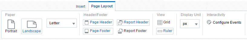

「ページ・レイアウト」タブ
「ページ・レイアウト」タブには、レイアウトをセットアップするコマンドが含まれています。
次の図は、「ページ・レイアウト」タブを示しています。
用紙オプション
用紙オプションには、「向き」と「用紙サイズ」があります。
オプション 説明
向き
「縦」または「横」を選択します。
用紙サイズ
用紙サイズのオプション(レター、リーガル、A4、A3、エグゼクティブ、B5、Com-10、モナークDLまたはC5)から選択します。用紙サイズにより、レイアウト領域の寸法が決まります。

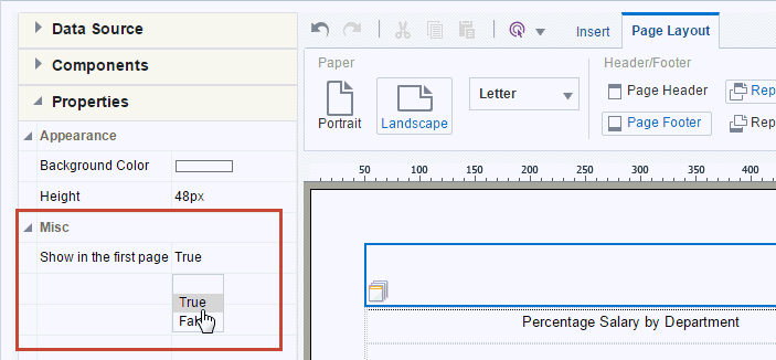

ヘッダーおよびフッターのプロパティの設定
「プロパティ」ペインを使用すると、ヘッダーおよびフッターに次のプロパティを設定することができます。
「プロパティ」ペインにアクセスするには、設計領域でヘッダーまたはフッターを選択して、ページの左側のアコーディオン・ペインから「プロパティ」を選択します。
すべてのレポートおよびページ・ヘッダーおよびフッターの場合:
  • 「高さ」: ヘッダー・リージョンの高さを、ピクセル、ポイント、cmまたはインチ単位で設定します。
ヘッダーの場合:
  • 最初のページに表示 - 最初のページにヘッダーを表示するには、「True」を選択します。最初のページからヘッダーを抑制するには、「False」を選択します。
    次の図は、レポート・ヘッダーのプロパティを示しています。
フッターの場合:
  • 最後のページに表示 - 最後のページにフッターを表示するには、「True」を選択します。最後のページからフッターを抑制するには、「False」を選択します。

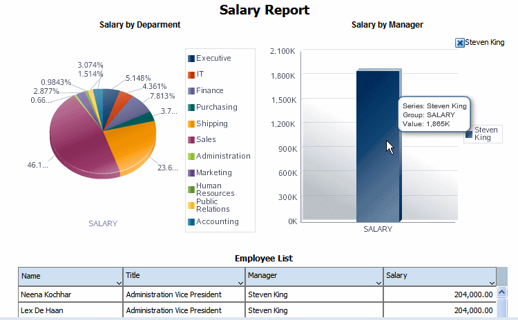

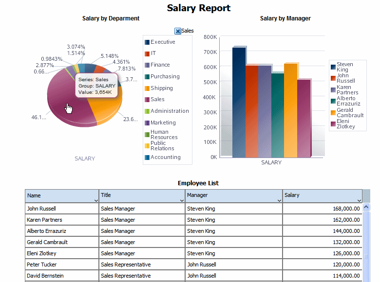

フィルタ・イベント構成の例
次の図は、フィルタ・イベント構成の例を示しています。このレイアウトには、2つのチャートと1つの表が含まれています。1つ目のチャートには、円グラフで部門別給与合計が示されています。2つ目のチャートには、棒グラフでマネージャ別給与合計が示されています。表には、従業員と彼らの給与が一覧表示されています。
このレポートで、ユーザーが部門別給与チャートの値をクリックした場合に、選択した部門のマネージャと従業員のみが表示されるように、マネージャ別給与チャートと従業員表が自動的にフィルタリングされるようにしたいとします。

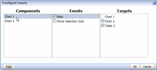

自動フィルタリングの構成
自動フィルタリングの構成方法を理解するには、次のステップに従います。
  1. 「ページ・レイアウト」タブで、「イベントの構成」をクリックすると、「イベントの構成」ダイアログが表示されます。
    次の図に、「イベントの構成」ダイアログを示します。
  2. 「コンポーネント」列で、レイアウト・コンポーネントをクリックします(リスト、チャートおよびピボット・テーブルは構成可能です)。
  3. 「フィルタ」を選択して、他のレポート・コンポーネントの自動フィルタリングを有効にします。
  4. 「ターゲット」列のレポート・コンポーネントを選択して、選択したコンポーネントの対話イベントに基づいて自動フィルタリングを有効にします。ターゲット・コンポーネントの自動フィルタリングを無効にするには、チェック・ボックスをクリアします。
    前述の図では、レイアウト内のChart 1に対して「フィルタ」イベントが有効になっていることが示されています。Chart 1で選択イベントが発生したときに自動フィルタリングを有効にするターゲットとして、Chart 2およびTable 3が選択されています。
    Chart 1に対しては「選択項目のみ表示」オプションが有効になっていなません。つまり、Chart 1では、その要素のいずれかが選択された場合でも引き続きすべての値が表示されます。

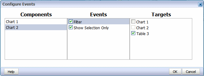

例: 選択項目のみ表示
「選択項目のみ表示」イベントでは、(影響を受ける)チャートまたはピボット・テーブル内に選択した要素の値のみが表示されます。
次の図の例では、Chart 2が「選択項目のみ表示」を有効にして構成され、Table 3をターゲットとして「フィルタ」が有効になっています。
この構成の結果、出力は次の図のようになります。ユーザーがChart 2をクリックすると、Chart 2に選択した値のみが表示されます。Table 3に対しては「フィルタ」イベントが有効になっているので、Table 3にフィルタとして選択内容が適用されます。

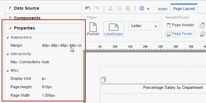

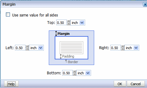

ページ・マージンの設定
レポートのページ・マージンを設定できます。
レポートにページ・マージンを設定するには:
  1. 挿入されたコンポーネント以外の設計領域の任意の場所をクリックします。
  2. レイアウト・エディタの左下にある「プロパティ」ペインをクリックします。次の図は、ページの「プロパティ」を示しています。
  3. 「マージン」に対して示された値をクリックして、「マージン」ダイアログを起動します。
    次の図に、「マージン」ダイアログを示します。
  4. マージンに対して目的のサイズを選択します。上下左右のマージンに対して値を入力します。
    すべての面に同じ値を自動的に設定するには、「すべての面に同じ値を使用」チェック・ボックスを選択します。この操作により、「上」マージン・エントリを除いてすべてが無効になります。「上」の値を入力すると、すべての面に適用されます。

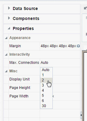

インタラクティブ・レポートに対する最大接続数の設定
インタラクティブ・ビューアでは、ブラウザからサーバーへの接続数を制限できます。
接続が多いと速くなりますが、サーバーの負荷が増えます。デフォルトの接続は、6つです。大規模なレポートで、サーバーにかかる負荷を軽減するには、この数を減らします。
このレイアウトに対して最大接続数を設定するには:
  3. 次の図に示されているように、「最大接続数」に示された値をクリックし、リストから目的の値を選択します。
