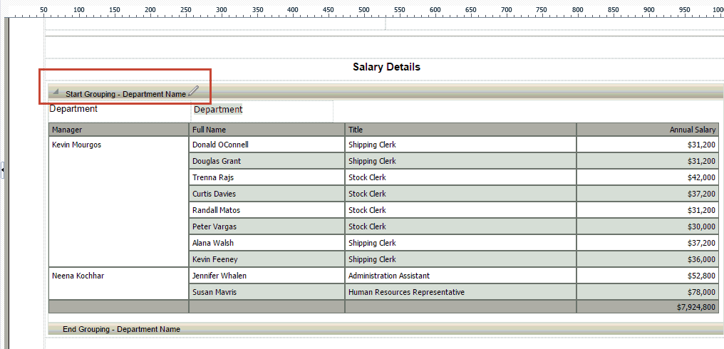

次の図は、部門(Department)要素に対して繰返しセクションが定義されているレイアウトを示しています。この繰返しセクション内には、マネージャ別給与を示すチャートと、全従業員の給与を示す表があります。したがってデータセット内に部門が出現するたびに、このチャートと表が繰り返されます。

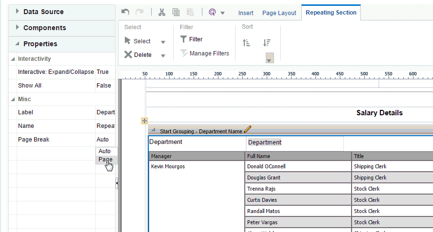

繰返しセクションが出現するたびにレポートを改ページするには:
  1. 繰返しセクション・コンポーネントを選択します。
  2. 「プロパティ」ペインを開きます。
  3. 「改ページ」プロパティを「ページ」に設定します。
    次の図は、繰返しセクションの「プロパティ」を示しています。

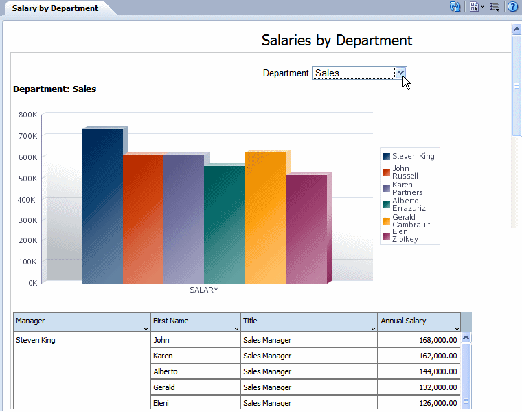

インタラクティブ・モードにおける繰返しセクションの表示方法
対話モードでは、要素別の繰返しに対する値が、値のリストとして表示されます。これにより、レポート利用者は結果を動的に選択して表示できます。
次の図は、値リストに表示される部門(Department)要素ごとの繰返しを示しています。

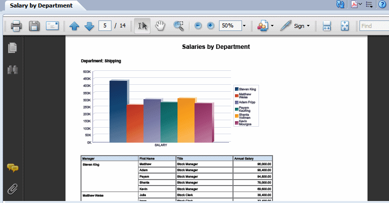

比較として、次の図に同じレイアウトをPDFで表示したものを示します。この例では、改ページ・オプションが設定によって、新しい部門が出現するたびに、新しいページで繰返しセクションが開始されます。

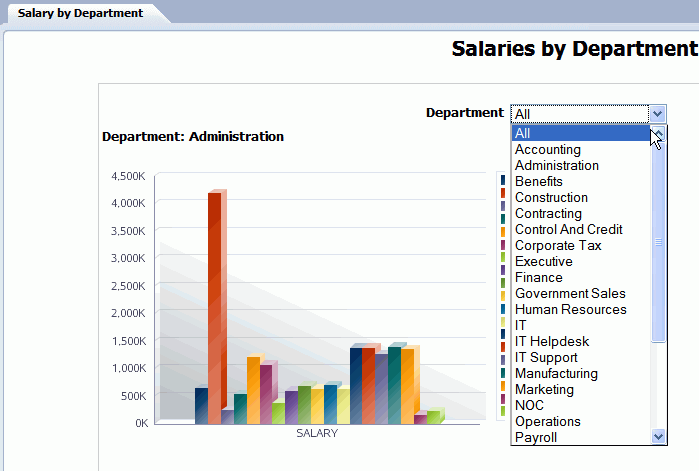

対話モードでは、要素別の繰返しに対する値が、値のリストとして表示されます。デフォルトでは、このリストには、データ内の要素に対して存在する値のみが含まれます。したがって、レポート利用者は一度に1つのアイテムの結果しか表示することができません。
レポート利用者が繰返しセクションに要素のすべての値に対する結果を表示できるようにするために、繰返しセクション・コンポーネントには、「すべて表示」プロパティが用意されています。このプロパティをtrueに設定すると、値「すべて」がリストに追加され、すべての値の結果を表示できるようになります。
  2. 「プロパティ」ペインを開きます。
  3. 「すべて表示」プロパティを「True」に設定します。
レポートを表示すると、次の図に示すように「すべて」オプションが値のメニューに追加されます。
