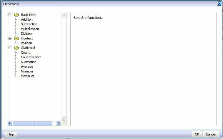

「カスタム式の定義」をクリックして、コンポーネントに独自の式を定義します。「関数」ダイアログでは、レイアウトにおける基本計算、コンテキストおよび統計関数を定義できます。
次の図に、「関数」ダイアログを示します。

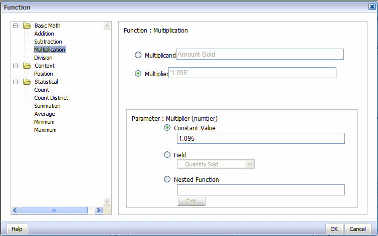

「関数」ダイアログで「乗算」関数をクリックして、被乗数と乗数を入力するように求めるプロンプトが表示されています。この例は、被乗数がAmount Sold(売上金額)フィールドの値であることを示しています。乗数は定数値になっています。

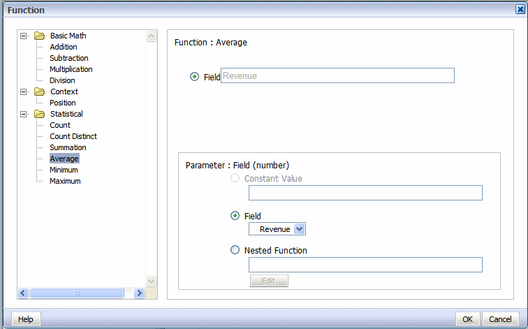

統計計算関数の1つをクリックすると、その関数に対して適切なパラメータを定義するようにプロンプト表示されます。データからのフィールドの選択、またはネストされた関数の作成を行って値を提供することができます。
次の図では、「平均」関数をクリックして、平均を計算する値のソースを指定するよう求めるプロンプトが表示されています。

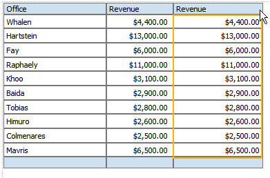

例12-1 例1: 減算

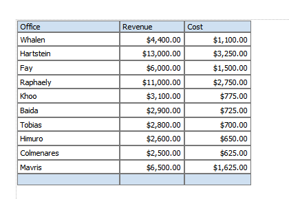

次の図は、オフィスごとの収益(Revenue)と費用(Cost)のデータを示しています。
この表に列を追加して、カスタム式を使用し、利益(Profit)=(収益 - 費用)を計算できます。

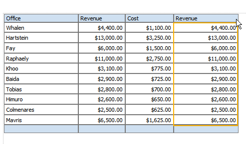

  1. 表に数値データ列をもう1つ追加します。たとえば、次の図のように表に収益(Revenue)のインスタンスをもう1つドラッグします。

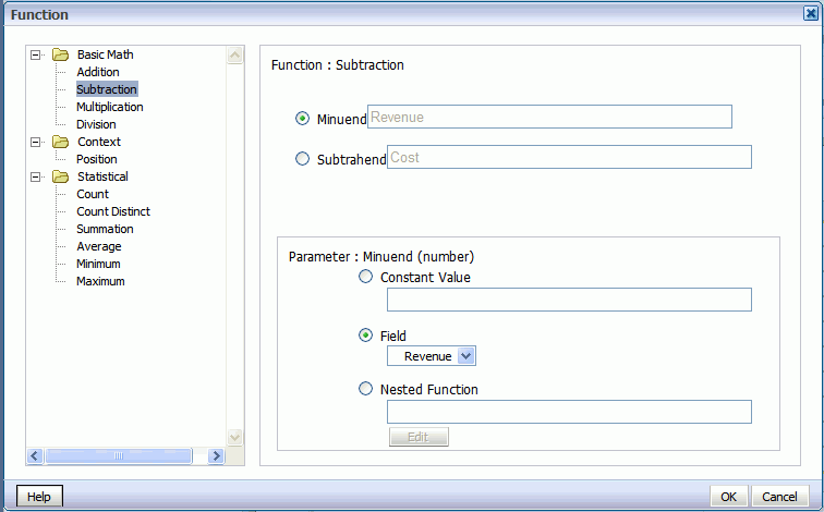

  2. 表の列を選択して、「カスタム式の定義」をクリックします。

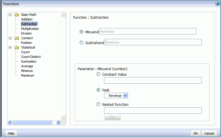

  3. 次の図のように、「関数」ダイアログで、リストから「減算」を選択します。この列のソース・データは収益であるため、「被減数」と「減数」には両方とも、デフォルトで収益(Revenue)要素が示されます。

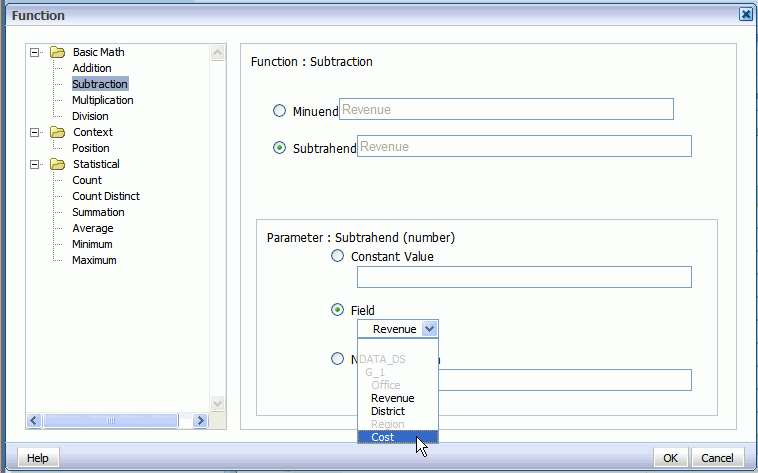

  4. 次の図に示すように、「減数」を選択してから、「パラメータ」リージョンで「フィールド」を選択し、費用(Cost)要素を選択します。
    次の図のように、ダイアログが更新され、式が収益(Revenue)から費用(Cost)を差し引くものであることが示されます。

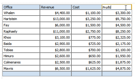

  6. 表の列にカスタム式が表示されます。表の列のヘッダー・タイトルを編集すると、次の図のように表に利益(Profit)列が追加されています。

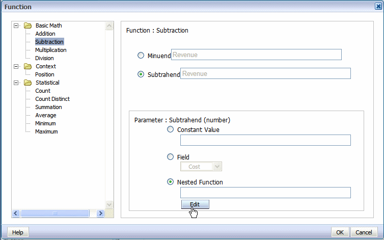

例12-2 例2: ネストされた関数
この例では、ネストされた関数を使用して、税金を差し引いた収益を示す列を作成します。
  3. 「関数」ダイアログで、リストから「減算」を選択します。次の図に示すように、この列のソース・データは収益であるため、「被減数」と「減数」には両方とも、デフォルトで収益(Revenue)要素が示されます。
  4. 次の図に示すように、「減数」を選択してから、「パラメータ」リージョンで「ネストされた関数」を選択し、「編集」をクリックします。

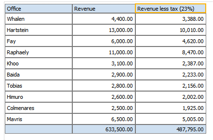

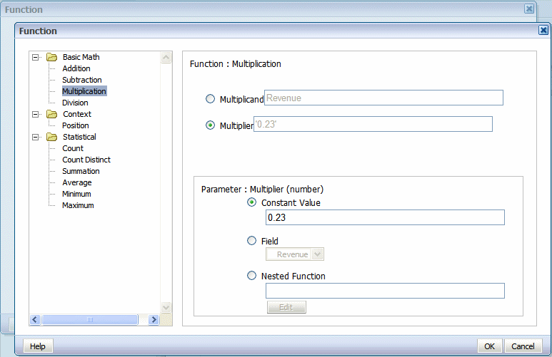

    第2の「関数」ダイアログが表示され、ネストされた関数を定義できます。この例では、次の図に示すように、ネストされた関数が収益(Revenue)の定数倍(税率0.23)になっています。

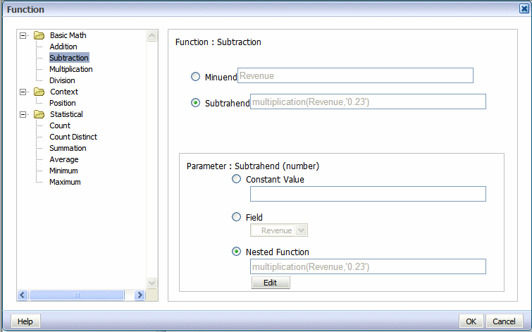

  5. 「OK」をクリックし、ダイアログを閉じます。次の図に示すように、第1の「関数」ダイアログに、減数のソースとしてネストされた関数が表示されます。
  6. 「OK」をクリックして「関数」ダイアログを閉じます。表の列にカスタム式が表示されます。表の列のヘッダー・ラベルを編集すると、次の図のように表にカスタム関数が表示されます。
