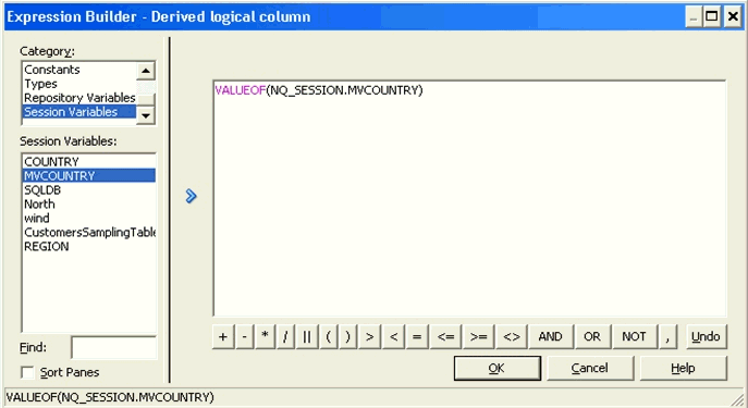

コンポーネント・セッション変数は「変数マネージャ」に表示されるのに対し、作成されたMVCOUNTRYマルチソース・セッション変数は「式ビルダー」に表示されます。

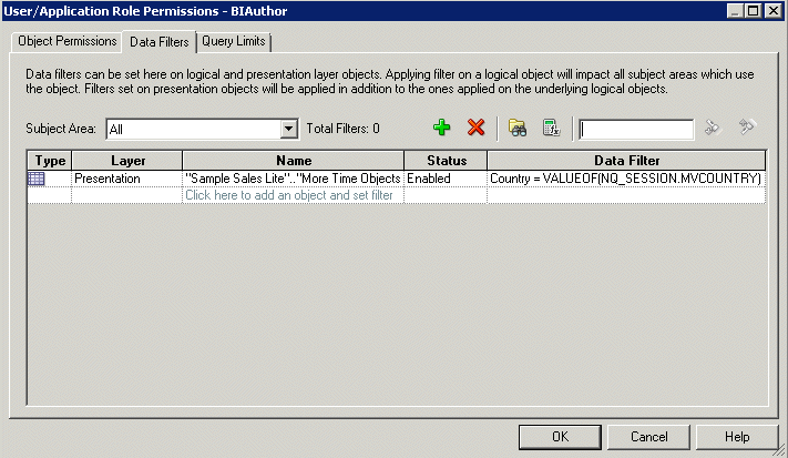

MVCOUNTRYマルチソース・セッション変数をデータ・フィルタで使用するには、次のステップを実行します。
  1. 管理ツールで、「管理」を選択し、「アイデンティティ」を選択します。
  2. 「Identity Manager」ダイアログのツリー・ペインで、「BIリポジトリ」を選択します。
  3. 右のペインで「アプリケーション・ロール」タブを選択し、データ・フィルタを設定するアプリケーション・ロールをダブルクリックします。
  4. 「アプリケーション・ロール」ダイアログで「権限」をクリックします。
  5. 「ユーザー/アプリケーション・ロール権限」ダイアログで、「データ・フィルタ」タブをクリックします。
  6. 「データ・フィルタ」タブで、次のデータ・フィルタ式を作成します。
    • Country=VALUEOF(NQ_SESSION.MVCOUNTRY)
次の図で示すように、「式ビルダー」には、MVCOUNTRYマルチソース・セッション変数のみが表示され、このマルチソース・セッション変数の作成に使用した通常のセッション変数は表示されません。
