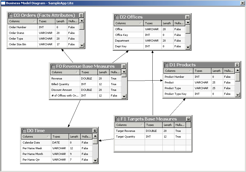

「ビジネス・モデル図」を開いて、論理表と結合のグラフィカルなモデルを確認できます。
ビジネス・モデル図には、論理表と結合のみが表示されます。ビジネス・モデル、ディメンション、階層など、ビジネス・モデルとマッピング・レイヤーのその他のオブジェクトは表示されません。結合は、結合の1側に矢印が付いた線で表されます。
ビジネス・モデル図にアクセスするには、「ビジネス・モデルとマッピング」レイヤー(ディメンションやファクト表など)のオブジェクトを右クリックし、「ビジネス・モデル図」を選択します。その後、次のオプションのいずれかを選択します。
  • 図全体。ビジネス・モデル内のすべての論理表と結合を表示します。
  • 選択された表のみ。選択した論理表のみを表示します。論理結合は、選択したオブジェクト間に論理結合が存在する場合のみ表示されます。このオプションは、1つ以上の論理表を選択した場合にのみ指定できます。
  • 選択された表と直接結合 選択した論理表と、それらの表に結合している論理表を表示します。このオプションは、1つ以上の論理表を選択した場合にのみ指定できます。
  • 選択されたファクト表とディメンション 選択した論理表とそれらに関連付けられている論理ディメンションを表示します。このオプションは、選択対象に1つ以上のファクト表が含まれる場合にのみ指定できます。
ビジネス・モデル図に表をさらに追加するには、「ビジネス・モデル図」ウィンドウを開いたままにし、追加する表を1つ以上右クリックします。その後、「ビジネス・モデル図」を選択し、表示オプションのいずれかを選択します。
