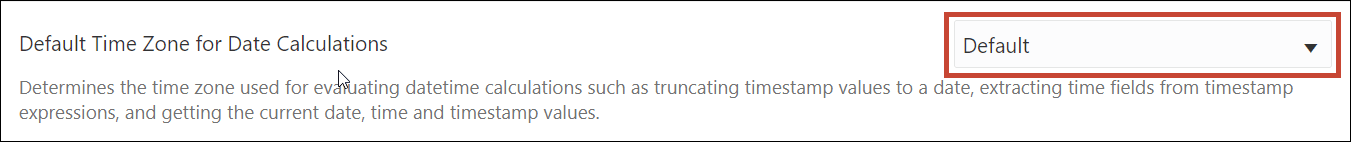

システム設定に計算のデフォルトのタイム・ゾーンを設定する
ノート:
デフォルトでは、システム時間はOracle Analytics Serverのオペレーティング・システム時間に基づいています。
管理者は、コンソールの「詳細システム設定」の下にある日付計算のデフォルト・タイム・ゾーン・オプションを使用して、計算に使用するタイムスタンプを変更できます。ドロップダウン・リストから必要なタイム・ゾーンを選択し、新しい値に変更を適用して有効にします。
グローバル・タイムゾーン設定の詳細は、システム設定 - フォーマット・オプションを参照してください。
