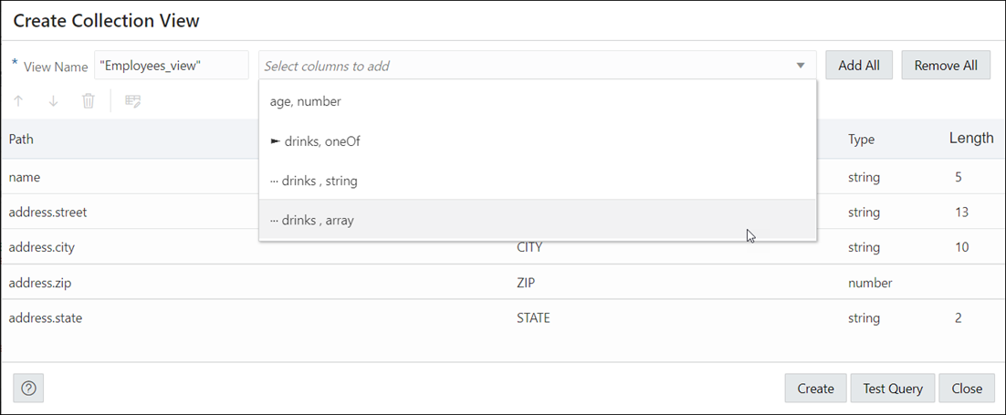

7.5 JSONドキュメントのリレーショナル・ビューの作成 JSONドキュメントのリレーショナル・ビューを作成できます。 「JSON」ページで、右ペインの 「新規コレクション・ビュー」をクリックします。 次のフィールドを入力します。 ビュー名: ビューの名前を入力します。 追加する列を選択します: このフィールドをクリックして使用可能なプロパティのリストを表示し、必要なプロパティを選択して一度に1つずつ追加します。あるいは、「すべて追加」を選択して、すべてのオブジェクトと配列をすべてのプロパティとともに追加します。1つ以上のプロパティを選択し、上下に移動して、結果のビューに配置します。オブジェクトおよび配列は、そのすべてのプロパティとともに移動または削除されます。 各列の「列名」属性を編集したり、文字列タイプの場合は「長さ」属性を編集することもできます。精度とスケールは、(10,2)など、数値プロパティに設定できます。 図create_view.pngの説明 ビューを作成する前に、「問合せのテスト」をクリックしてDDL文を確認します。 「作成」をクリックしてビューを作成するか、「定義」をクリックして前の画面に戻り、対応する属性を変更します。 作成したビューが「SQL」ページで使用できるようになりました。
