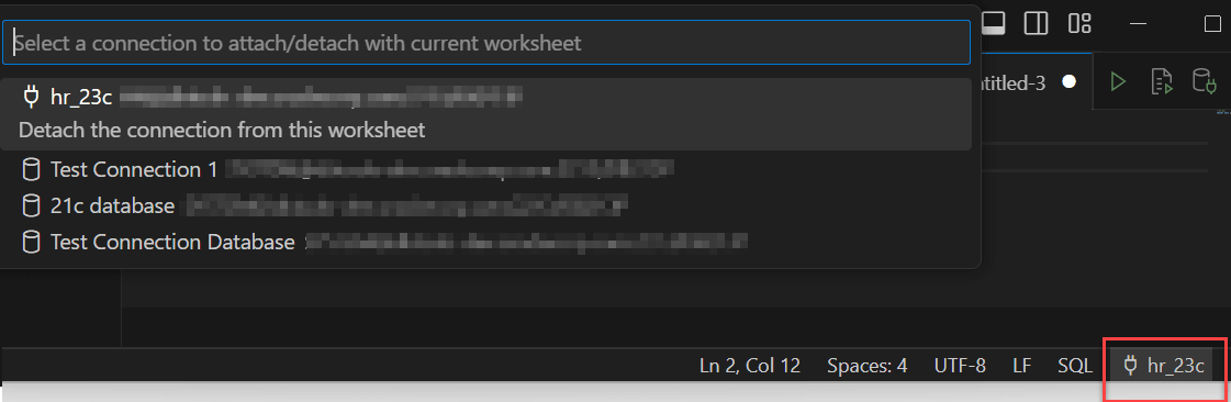

SQLワークシートが開いているときに、既存のSQLファイルも開いている場合は、右下隅にある接続アイコンをクリックして接続を添付できます。接続がエディタまたはファイルに関連付けられると、接続の名前が右下隅に表示されます。

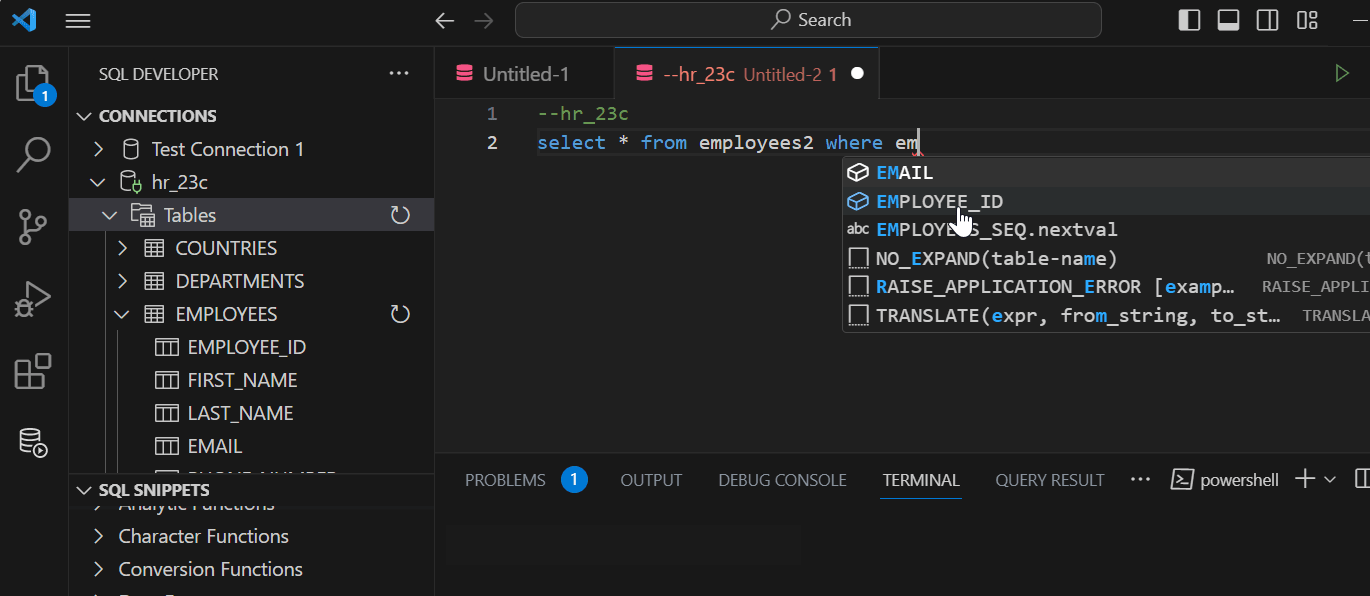

[Ctrl]+[Space]を押すと、コンテキスト依存のポップアップ・ウィンドウが表示されます。これにより、挿入ポイントで補完可能な構文のリストが表示されます。これは、編集中のコードを自動補完するために使用できます。このリストは、挿入ポイントでのコードのコンテキストに基づきます。いつでも終了するには、[Esc]を押すか、入力を続行します。

  • 接続のアタッチ/デタッチ: 現在のワークシートで、新しい接続をアタッチするか、既存の接続をデタッチします。

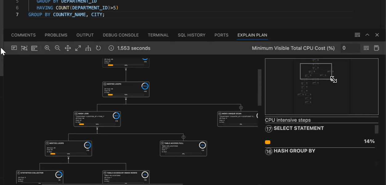

3.6.4 実行計画
「実行計画の実行」アイコンをクリックすると生成される実行計画は、「実行計画」タブをクリックすると表示できます。実行計画とは、文を実行するために行われる一連の操作です。
「実行計画」ダイアグラム・ビューは、EXPLAIN PLAN文の結果のデフォルトの表であるPLAN_TABLEの内容をグラフィカルに表現したものです。
デフォルトでは、3つのレベルのステップがダイアグラムに表示されます。各ステップの下部にある+/-記号(ステップに子がある場合に使用可能)を使用して、展開または縮小できます。ダイアグラムのすべてのステップを表示するには、ツールバーのexpand_all_icon 「すべて展開」を使用します。

ツールバーのアイコンは次のとおりです。
  • テキスト・ビュー: 実行ステップをプレーン・テキスト形式で表示します。
    テキスト・ビューの場合、「プリファレンスの使用」の適切なオプションを選択して、実行計画に表示される詳細レベルを選択できます。
  • ダイアグラム・ビュー: 実行ステップがフローチャート形式で表示されます。
  • チャート・ビュー: PLAN_TABLEにあるデータがフレーム・グラフで表示されます。
  • 詳細ビュー: PLAN_TABLEにあるデータが混合表形式/ツリー・ビューで表示されます。
  • ズームイン、ズームアウト: ダイアグラムでステップが選択されている場合、「ズームイン」アイコンをクリックすると、画面の中央にそのまま残ります。
  • 画面に合わせる: ダイアグラム全体を可視領域に合せます。
  • 実際のサイズ: ズーム・ファクタを1に設定します。
  • すべて展開: ダイアグラムのすべてのステップを表示します。
  • ダイアグラムのリセット: ダイアグラムを初期ステータスにリセットします。つまり、3つのレベルのステップのみが表示されます。
  • 情報の表示: 実行計画機能で使用されるSELECT文を表示します。
  • 表示できる最小の合計CPUコスト(%): 合計CPUコストが指定の値以上であるステップをフィルタするためのしきい値を定義します。
    0(ゼロ)から100の値を入力します。0のフィルタはありません。
  • 計画メモ: 実行計画のメモを表示します。

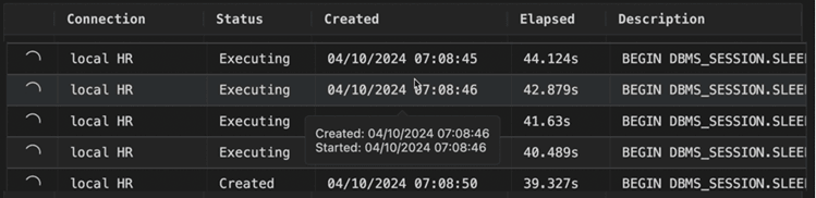

3.6.5 タスク・モニター
ノート:
この機能は、データベース管理者ロールを持つユーザーの場合にのみ使用できます。
タスク・モニターでは、すべてのタスクの進捗をリアルタイムでモニターできるため、時間とリソースを効果的に管理できます。これは、大規模なデータ・インポート/エクスポート、複雑な問合せ、スクリプトの実行、データベース・メンテナンス・タスクなどの長時間実行タスクに非常に役立ちます。進捗および推定完了時間に基づいてタスクに優先度を設定できます。
「タスク・モニター」は、SQLワークシート出力パネルのタブであり、進行中および未完了のタスクのリストを表示します。通常、完了したタスクはリストに表示されなくなります。
実行中のタスクがない場合、「タスク・モニター」に「表示する内容がありません」のメッセージが表示されます。
タスク・モニター情報
タスクに表示される情報は、次のとおりです:
  • アイコン: アイコンを使用してタスクのステータスを視覚的に示します。
  • 接続: 接続の名前。
  • ステータス: タスクの現在のステータス。
    • 待機中: タスクは実行のためにキューに入れられています。
      これは、拡張機能設定の接続セッション共有オプションがOFFに設定されている場合にのみ発生します。
    • 作成済: タスクが作成され、実行を待機しています。
    • 実行中: タスクが実行中です。
    • 完了: タスクが完了しました。
    • エラー: タスクの実行時にエラーが発生しました。
  • 作成済: タスク作成のタイムスタンプ。
    エントリの上にマウスを重ねると、ステータス関連のタイムスタンプ情報(「作成済」、「開始日時」など)を含むポップアップが表示されます。
  • 経過時間: タスクのステータスによって異なります。ステータスが「作成済」の場合、「経過時間」は作成してから実行するのにかかった時間を表します。ステータスが「実行中」の場合、経過時間はリセットされ、タスクの実行にかかった時間が計算されます。
  • 説明: タスクを形成するSQL文またはスクリプト。
タスクを取り消すには、各タスク行を右クリックし、「取消」をクリックします。

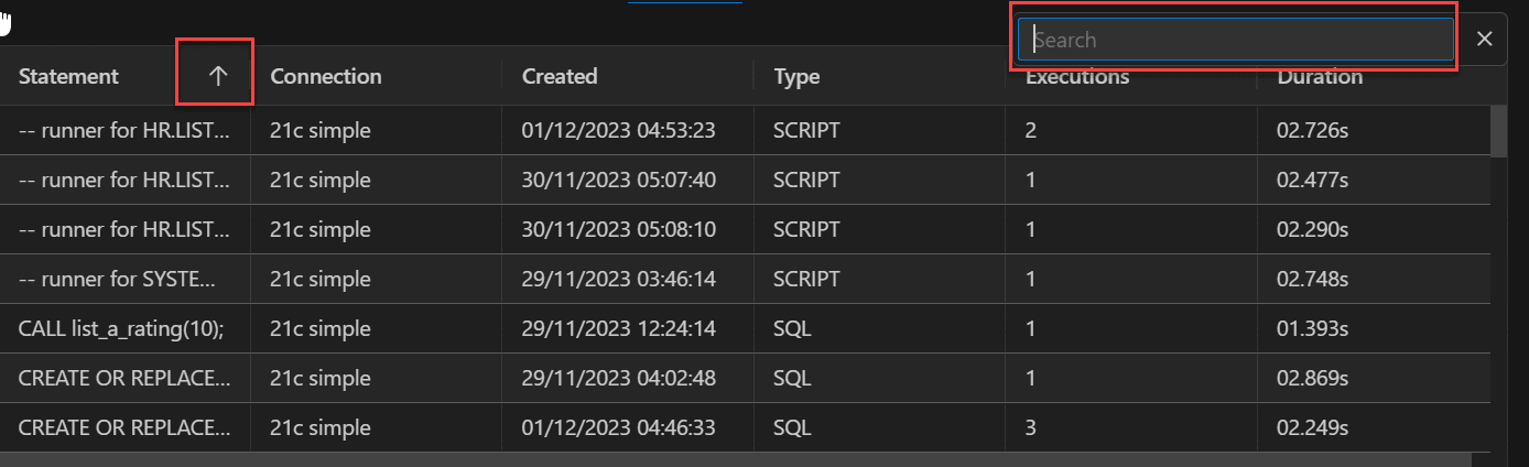

3.6.6 SQL履歴
右下のペインの「SQL履歴」タブをクリックすると、実行したSQL文およびスクリプトのリストを表示できます。また、1つ以上の文をダブルクリックして、現在SQLワークシートにある文を置換するか、または現在SQLワークシートにある文に追加することもできます。リストは、最初に日付別に編成され、次に接続名別に編成されます。
SQL履歴リストには、パスワードが含まれる可能性のある文は表示されません。CONNECT、ALTER USERおよびCREATE DATABASE LINKがこれにあたりますが、これらに限定されません。
「SQL履歴の制限」プリファレンスを設定すると、履歴内の文の最大数を制御できます。
「SQL履歴」リストのSQL文が選択されると、「SQLワークシート」ペインでPL/SQLサブプログラムが自動的に開きます。
リスト内の文をソートするには、ソートする列ヘッダーをダブルクリックすると、文が昇順でソートされます。ヘッダーを再度ダブルクリックすると、降順にソートされます。列に適用されたソートを削除するには、もう一度列見出しをダブルクリックします。
検索機能を表示するには、「SQL履歴」ペインで[Ctrl]+[F] (MacOSの場合は[Cmd]+[F])を押します。

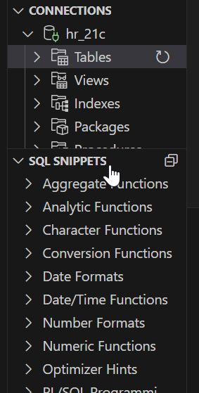

3.6.7 スニペットを使用した部分的なコードの挿入
スニペットとは、SQLファンクション、オプティマイザ・ヒント、様々なPL/SQLプログラミング技法などが含まれる部分的なコードです。スニペットは、構文のみの場合や、例が含まれる場合もあります。SQLワークシートを使用している場合や、PL/SQLファンクションまたはプロシージャを作成したり編集している場合に、スニペットを挿入および編集できます。
スニペットが、「接続」パネルの下部に表示されます。「展開」アイコンをクリックすると、各グループで使用可能なすべてのシンペット(集計関数や文字関数など)が表示されます。ほとんどの場合、各グループの部分的なコードは、その論理グループで利用可能なすべてのオブジェクトを表しているわけではなく、それぞれの部分的なコードのすべての書式およびオプションが表示されているわけでもありません。詳細は、Oracle Databaseのマニュアルを参照してください。
SQLワークシートのコード、またはPL/SQLファンクションまたはプロシージャのコードにスニペットを挿入するには、左下ペインからスニペットをドラッグし、コードの目的の場所にドロップします。SQLファンクションが現在のコンテキストで有効になるように構文を編集します。
たとえば、SELECTと入力し、「文字関数」グループからCONCAT(char1, char2)をドラッグできます。次に、CONCATファンクションの構文を編集して、文の残りの部分を入力します。
SELECT CONCAT(title, ' is a book in the library.') FROM books;
