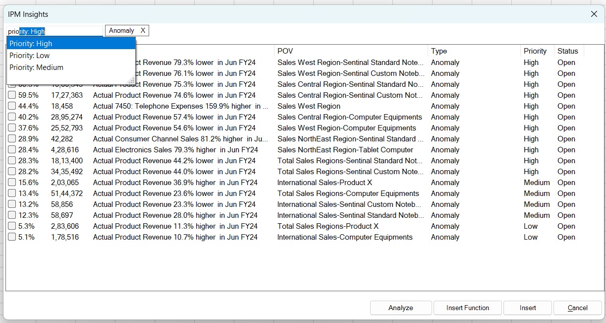

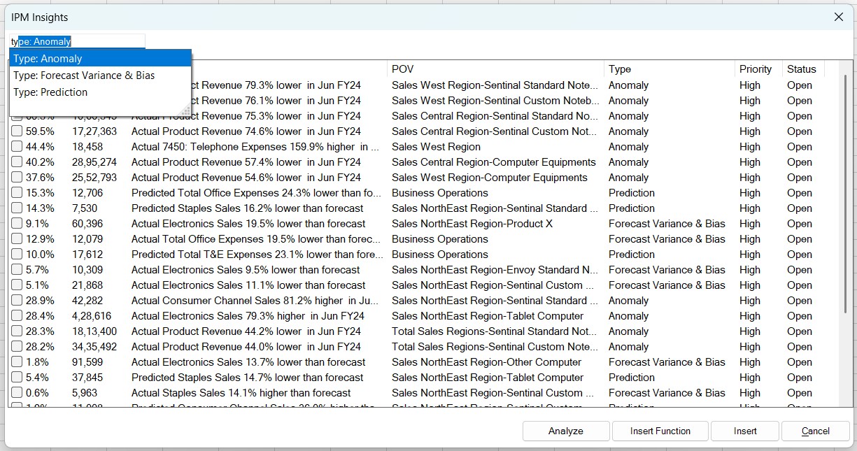

  4. オプション: インサイト・タイプ、POV、優先度およびステータスに基づいて使用可能なインサイトのリストをフィルタし、特定のインサイトをより迅速に検索できます。インサイト・リストの上部にあるフィルタ・ボックスで、"タイプ:""POV:"または"優先度:"の入力を開始すると、検索語に一致するフィルタ・パラメータが表示されます。必要なパラメータを選択して、パラメータに一致するインサイトのフィルタ済リストを表示します。
    たとえば、インサイト・タイプでフィルタするには、"タイプ:"と入力し、リストから必要なパラメータを選択します。次の例では、"タイプ: 異常"が選択されています。
    「タイプ」が「異常」として選択されているフィルタ・ボックス
    インサイト・リストは、異常タイプのインサイトのみを表示するようにフィルタされています。"優先度:"と入力して「高」パラメータを選択すると、このリストを優先度に従ってさらにフィルタできます。
    「異常」タイプのインサイトのみを表示するインサイトのリスト。「異常」フィルタは、フィルタ・ボックスの横に適用済フィルタとしてリストされます。フィルタ・ボックスで、「優先度」が「高」として選択されるようになりました。

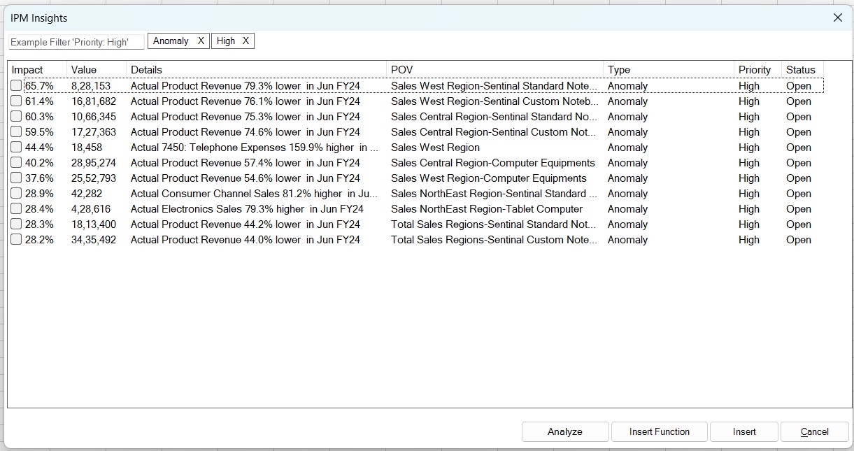

    リストに、優先度の高い異常タイプのインサイトが表示されるようになりました。
    「異常」タイプで「高」優先度のインサイトのみを表示するインサイトのリスト。2つの適用済フィルタ「異常」および「高」がフィルタ・ボックスの横に表示されます。
