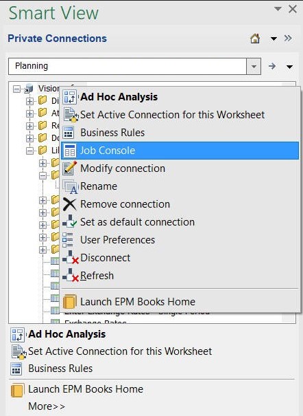

ジョブの実行ステータスをチェックするには:
  1. Smart Viewパネルで、アプリケーション名を右クリックし、コンテキスト・メニューから「ジョブ・コンソール」を選択します。
    または、アプリケーション名を選択し、アクション・パネル「詳細」「ジョブ・コンソール」の順に選択します。
    「ジョブ・コンソール」メニュー・アイテムが表示されている、アプリケーション名を右クリックしたときのコンテキスト・メニュー。Smart Viewパネルの下部にはアクション・パネルの「詳細」オプションも表示されています。

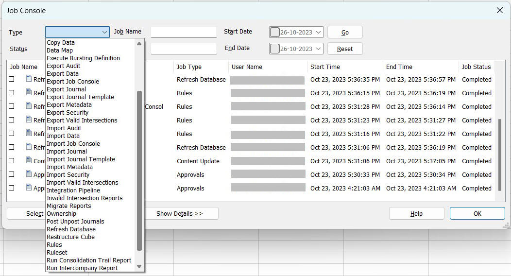

    「ジョブ・コンソール」が表示されます。
    使用可能なジョブ・タイプが「タイプ」ドロップダウン・メニューに表示された「ジョブ・コンソール」。
    デフォルトでは、すべてのジョブ・タイプとステータスのレコードが、前日の「ジョブ・コンソール」に表示されます。

  2. 「ジョブ・コンソール」でジョブのリストをフィルタ処理するには、ダイアログ上部のフィルタ条件領域で、次のいずれかのジョブ条件を使用します。
    • タイプ—ドロップダウン・メニューからジョブ・タイプを選択します。たとえば、次のようなジョブ・タイプがあります。
      • セル詳細のクリア
      • データのコピー
      • データベースのリフレッシュ
      • ルール
      • スマート・プッシュ
      これは一部のジョブ・タイプのリストです。使用可能なジョブ・タイプは管理者が構成します。管理者はすべてのジョブ・タイプを表示できます。
