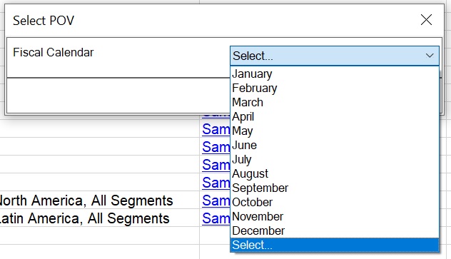

「POVの選択」ダイアログで、各ディメンションのドロップダウン・リストから選択します。
次の例の「POVの選択」ダイアログでは、SegmentsおよびFiscal Calendarディメンションの選択が行われました。
レポートのディメンションに別名が指定されている場合は、「POVの選択」ダイアログのドロップダウン選択リストに、メンバーの別名が表示されます。次の例では、SegmentsディメンションのPOVを変更するときに、製品コードのかわりにSegmentメンバーの別名が表示されています。
ブック設計者が「メンバー選択」を有効にしてある場合は、ドロップダウン・リストで「選択」オプションを選択して「メンバー選択」ダイアログを起動します。次に例を示します。
上の「選択」オプションを選択すると、「メンバー選択」ダイアログが表示されます。この例では、ブック設計者がFiscal Calendarディメンション内のすべてのメンバーにアクセスを提供することを選択し、「Q1」が選択されています。
メンバーを選択した後、「OK」をクリックして「メンバー選択」ダイアログを閉じ、「POVの選択」ダイアログで「OK」をクリックします。

「POVの選択」ダイアログで、各ディメンションのドロップダウン・リストで選択を行い、「OK」をクリックします。
