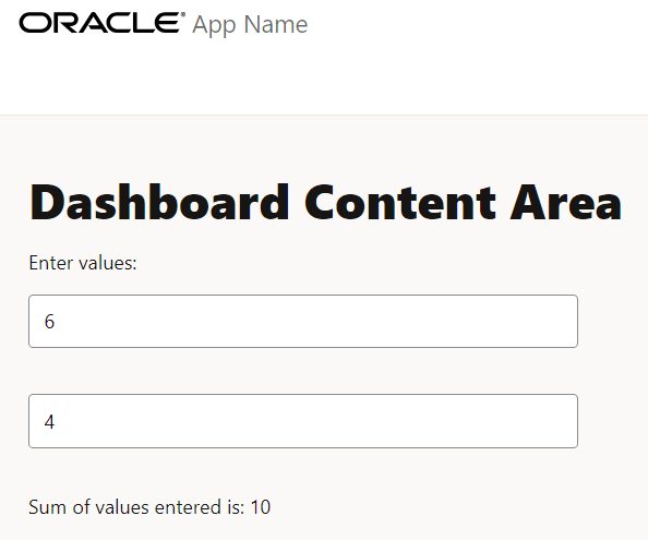

    ojet serveコマンドを使用してアプリケーションを実行し、計算機コンポーネントが期待どおりに動作することを手動でテストします。
    計算機コンポーネントを含むテスト・デモ・アプリケーション

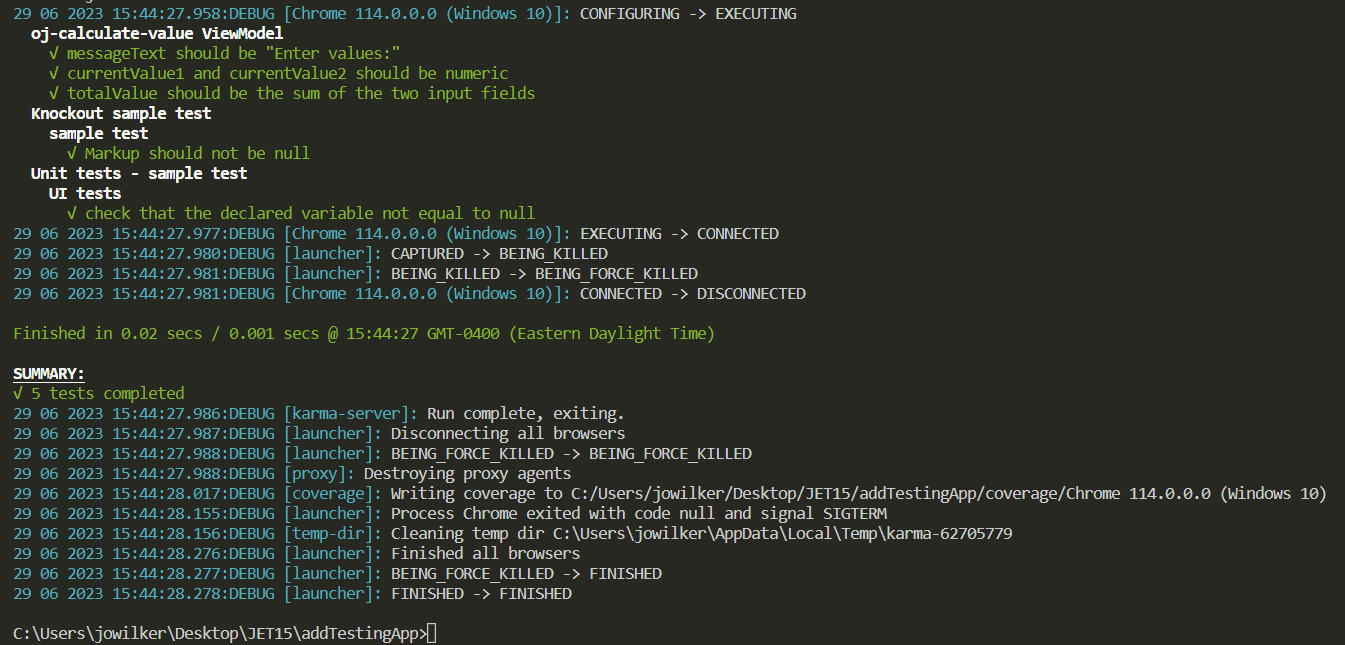

  5. テストを実行します。 コマンドラインにスクリプトnpm run testを入力し、ターミナル・ウィンドウの結果を確認します。コマンドラインに表示されるテストの実行結果。
