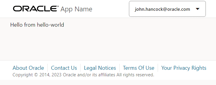

  4. ブラウザでアプリケーションを実行し、新しく作成されたHelloWorldコンポーネントをアプリケーションがレンダリングすることを確認するには、アプリケーションのルート・ディレクトリのターミナル・ウィンドウで次のコマンドを入力します:
    npx ojet serve
    これはテストの必須ステップでもあります。 コンポーネントをテストする前に、Oracle JET CLIを使用してコンポーネントを構築する必要があります。
    実行中のアプリケーションでレンダリングされるHelloWorldコンポーネント
    ノート:
    HelloWorldコンポーネントは、messageプロパティを介して"Hello from hello world"をアプリケーションに渡します。 これにより、アプリケーションとコンポーネントが期待どおりに機能することが確認されます。

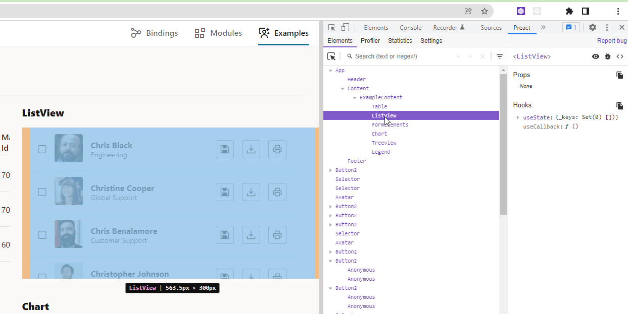

仮想DOMアプリケーションをデバッグ・モードで提供する場合(ojet serveのデフォルト・オプション)、ブラウザの開発者ツールに追加のタブ「Preact」が表示されます。 次のイメージでは、ChromeブラウザのDevToolsに「Preact」タブが表示されています。
コンポーネントの階層を表示し、コンポーネントを選択して検査し、仮想DOMアプリケーションに関する問題のデバッグに役立つ他のアクションを実行できます。
このイメージについては周囲のテキストで説明しています
