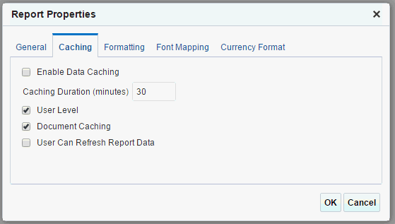

キャッシュ・プロパティの設定
これらのキャッシュ・オプションを設定します。
| 変数 | 説明 | デフォルト |
データ・キャッシュの有効化 |
このプロパティを有効にすると、このレポートのオンライン送信によって生成されたデータがキャッシュに格納されます。 同じパラメータ選択でこのレポートを実行するための後続のリクエストでは、キャッシュのデータを使用してレポートが表示されます。 この設定により、ソースからデータを再生成するのではなく、格納されたデータを使用してレポートを生成することでパフォーマンスが向上します。 データは、キャッシュ期間プロパティで指定された時間制限に従ってキャッシュに残ります。 ユーザー・レベル・プロパティを設定して、レポートのキャッシュをユーザーが共有するかどうかを制御できます。 |
使用不可 |
キャッシュ期間(分) |
キャッシュに残るレポート・データセットまたはドキュメントの時間制限を入力します。 時間制限が期限切れになると、同じレポートの次のリクエストによって新しいデータセットが生成されます。 |
30分 |
ユーザー・レベル |
このプロパティは、ユーザーごとに個別のキャッシュを格納します。 各ユーザーに表示されるレポート・データは、プライベート・キャッシュからのみ取得されます。 このプロパティを有効にすると、各ユーザーが表示権限のあるデータのみを表示できるようになります。 ただし、ユーザー・レベルのキャッシュのパフォーマンスは低くなります。 レポート・データがユーザーに依存していない場合は、このプロパティを無効にしてパフォーマンスを向上できます。 |
使用可能 |
ドキュメント・キャッシュ |
レポート・ドキュメントをキャッシュするには、このプロパティを有効にします。 ドキュメント・キャッシュを有効にすると、ユーザーがレポートをオンラインで表示すると、ドキュメント(データとレイアウト)がキャッシュに配置されます。 他のユーザー(ユーザー・レベルが有効でないかぎり)がオンライン・ビューアを使用してまったく同じレポート(同じレイアウト、同じ出力タイプ、同じパラメータ選択)を表示すると、ドキュメントがキャッシュから取得されます。 指定したキャッシュ期間に従って、ドキュメントがキャッシュに残ります。 スケジュール済レポートはドキュメント・キャッシュを使用しません。 |
使用可能 |
ユーザーはレポート・データをリフレッシュ可能 |
このプロパティが有効な場合、ユーザーはオンデマンドでデータをリフレッシュすることを選択できます。 ユーザーがレポート・ビューアで「リフレッシュ」をクリックすると、「パブリッシャ」によってレポートの新しいデータセットが生成されます。 |
使用不可 |
