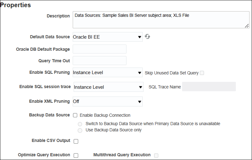

データ・モデルの次のプロパティを入力します:
| 財物 | 説明 |
説明 |
データ・モデルの説明を入力します。 カタログには、データ・モデルの説明が表示されます。 この摘要は翻訳可能です。 |
デフォルトのデータソース |
リストからデータ・ソースを選択します。 データ・モデルには、1つ以上のデータ・ソースの複数のデータセットを含めることができます。 ここで選択するデフォルトのデータ・ソースは、定義する新しい各SQLデータセットのデフォルトとして表示されます。 セッションの開始後に追加された新しいデータ・ソースを表示するには、「データ・ソース・リストのリフレッシュ」を選択します。 |
Oracle DBデフォルト・パッケージ |
イベント・トリガーまたはPL/SQLグループ・フィルタを含むデータ・モデルのデフォルトのPL/SQLパッケージを入力します。 パッケージはデフォルトのデータ・ソースに存在する必要があります。 Oracle Databaseに対して問合せを定義する場合、データ・モデルにデータ・トリガー(イベント・トリガー)の前後を含めることができます。 イベント・トリガーは、PL/SQLパッケージを使用してRDBMSレベルの関数を実行します。 |
問合せタイムアウト |
データベースでSQL問合せを実行する時間制限を秒単位で入力します。 このプロパティは、スケジュール済レポートのSQL問合せベースのデータ・モデルに適用されます。 このデータ・モデルの値を入力しない場合は、サーバー・プロパティ値が使用されます。 このタイムアウトには、結果セットの処理時間は含まれません。 次に例を示します: タイムアウト値が満たされたときにSQL問合せがまだ処理中の場合、エラーFailed to retrieve data xml.が返されます。 データ・モデルのSQLタイムアウト値がシステム・レベルのSQLタイムアウト制限を超えていないことを確認してください。 SQLタイムアウト制限を大きくすると、システム・パフォーマンスが影響を受ける可能性があります。 Oracle Databaseリソース・マネージャの制限は18000秒です。 データ・モデルのSQLタイムアウト値がリソース・マネージャの制限を超えている場合は、データ・モデルを保存できません。 |
SQLプルーニングの有効化 |
このプロパティを選択すると、処理時間が短縮され、メモリー使用量が削減されます。 このプロパティは、標準SQLを使用するOracle Database問合せにのみ適用されます。 問合せで多数の列が返されるが、レポート・テンプレートでサブセットのみが使用されている場合、SQLプルーニングでは、テンプレートで必要な列のみが返されます。 「SQLプルーニングの有効化」はサーバー・レベルのプロパティでもあることに注意してください。 したがって、デフォルトでは、データ・モデル・レベルのプロパティがインスタンス・レベルに設定され、サーバーまたはインスタンス・レベルの設定が継承されます。 この特定のデータ・モデルに対してSQLプルーニングをオンまたはオフにするには、リストから「日付」または「オフ」を選択します。 SQLプルーニングは、PDF、ExcelおよびEテキストのテンプレート・タイプには適用できません。 |
未使用データセット問合せのスキップ |
このプロパティを選択すると、レイアウト内の未使用のデータセットの実行が省略されるため、処理時間とメモリー使用量を削減できます。 デフォルトでは、出力にデータセットが必要かどうかに関係なく、データ・モデル内のすべてのデータセットが実行されます。 データ・モデルに異なるレイアウトの複数のデータセットが含まれている場合、各レイアウトでは、データ・モデルで定義されているすべてのデータセットが必要になるとはかぎりません。 「未使用データセット問合せのスキップ」プロパティを使用するには、「SQLプルーニングの有効化」プロパティを「日付」に設定する必要があります。 |
SQLセッション・トレースの有効化 |
SQLセッション・トレースを有効化する場合に選択します。 SQL文ごとに、トレースには次が含まれます:
このプロパティは、標準SQLを使用するOracle Database問合せに適用されます。 管理者およびBI作成者は、レポートを実行する前に診断を有効にしてから、診断ログをダウンロードできます。 |
SQLトレース名 |
SQLトレースの名前を入力します。 |
| XMLプルーニングの有効化 | 2GBより大きいXMLデータセットをプルーニングするには、「日付」を選択します。
XMLデータ・プルーニングを有効にすると、「パブリッシャ」によって不要なデータ要素が削除され、レイアウト・フィールドにマップされているデータ・フィールドのみを使用してXML構造が構築されます。 データ・プルーニングでは、特に非常に大規模なデータ抽出の場合にパフォーマンスが向上します。 レポート・コンシューマは、ジョブをスケジュールする際に、XMLデータ・プルーニングを構成できます。 XMLデータ・プルーニングは、XPTテンプレート(Publisherレイアウト)ではサポートされていません。 |
バックアップ・データ・ソース |
バックアップ・データ・ソースを使用するには、「バックアップ接続の有効化」プロパティを選択します。
データ・ソースのバックアップを有効にする必要があります。 |
CSV出力の有効化 |
このプロパティを選択すると、CSVファイルでのみレポート出力が生成されます。 |
問合せ実行の最適化 |
このプロパティを選択すると、データ・プロセッサによって親および子データセットのSQL問合せの実行を最適化できます。 このプロパティは、データ・モデルにSQLデータセットの親子階層構造が含まれている場合にのみ選択します。 非構造化および非SQLデータセットに対してはオプションは選択しないでください。 |
マルチスレッド問合せ実行 |
子データセットをパラレルに問い合せるための複数のデータベース接続を作成するには、このプロパティを選択します。 このプロパティを選択すると、データ・モデル当たりのデータベース接続数が増加します。 このプロパティは、次の場合にのみ有効になります:
このプロパティは、次の場合には使用できません:
