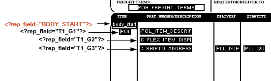

繰返しフィールドのグループを定義するには:
                        グループの最初の要素のプレースホルダーを挿入します。 BODY_STARTタグに関連するこのフィールドの配置は、各出現の繰返し行間の距離を定義します。
                        グループの要素ごとに、「ツールチップ」フィールドに次の構文を入力します: <?rep_field="T1_Gn"?>nは、グループ内の要素の番号です。 たとえば、サンプル・レポートのグループは3行に配置されます。 -
                              PO_LINE_NUMで始まる行に属するフィールドには、次のように入力 <?rep_field="T1_G1"?>
                              C_FLEX_ITEM_DISPで始まる行に属するフィールドには、次のように入力 <?rep_field="T1_G2"?>
                              C_SHIP_TO_ADDRESSで始まる行に属するフィールドには、次のように入力 <?rep_field="T1_G3"?>
 次の図は、「簡単な説明/ツールチップ」フィールドのエントリを示しています:
