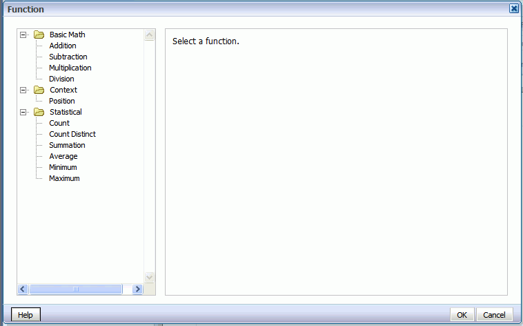

「カスタム算式の定義」をクリックして、コンポーネントの独自の式を定義します。 「関数」ダイアログでは、基本的な算術関数、コンテキスト関数および統計関数をレイアウトで定義できます。
次の図は、「関数」ダイアログを示しています:

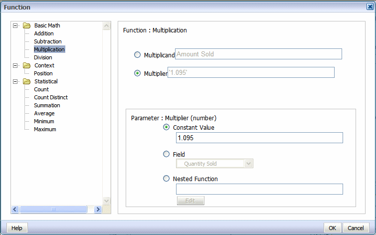

基本的な数学関数の1つをクリックすると、その関数の適切なパラメータを定義するように求められます。 定数値を入力するか、データからフィールドを選択するか、ネストされた関数を作成して値を指定できます。
「関数」ダイアログで、「乗算」関数をクリックすると、マルチ・ランドおよび乗数を入力するためのプロンプトが表示されます。 この例は、マルチキャストが「販売金額」フィールドの値であることを示しています。 乗数は定数値です。

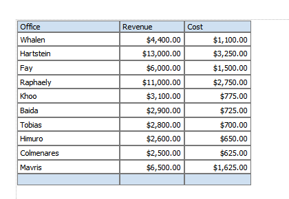

次の図は、各Officeの収益とコストのデータを示しています:

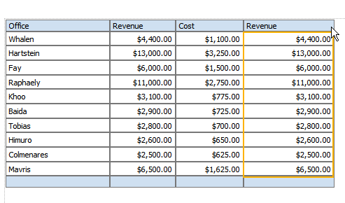

表に別の数値データ列を追加します。 たとえば、次の図に示すように、Revenueの別のインスタンスを表にドラッグします:

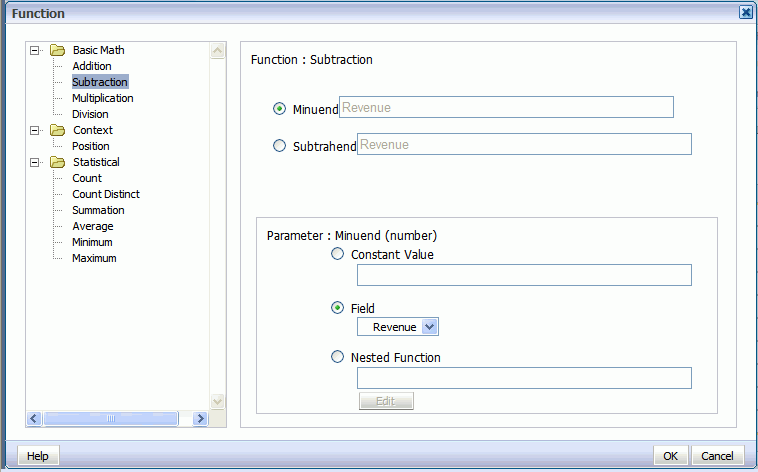

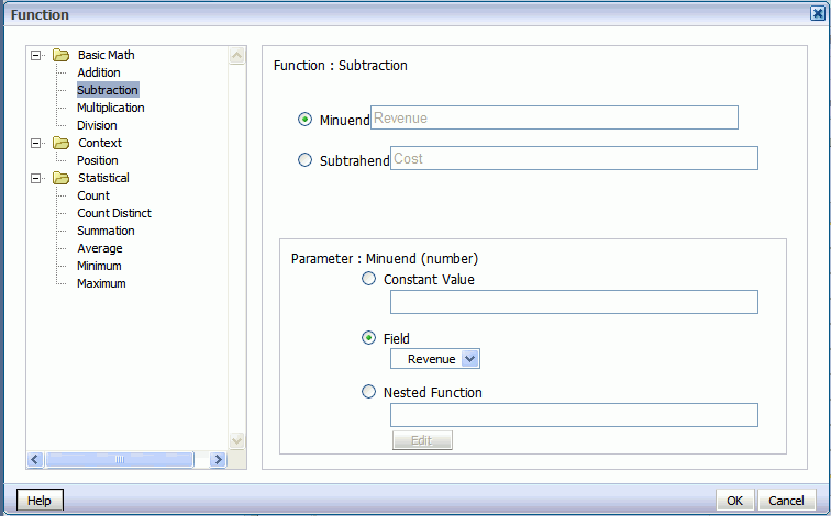

表の列を選択した状態で、「カスタム算式の定義」をクリックします。

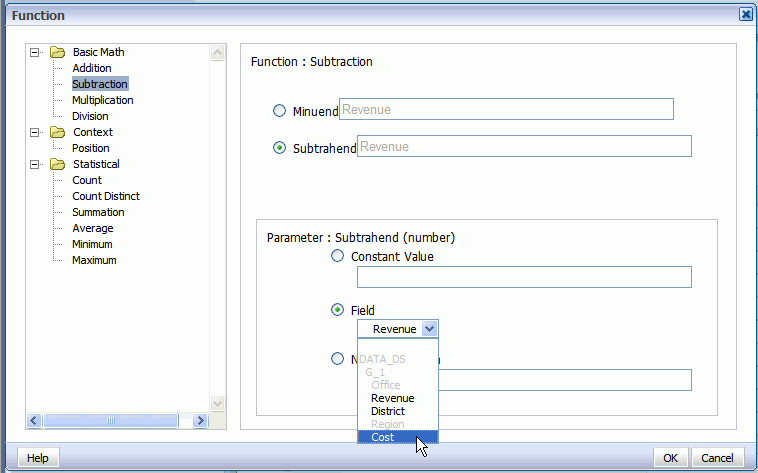

次の図に示すように、「関数」ダイアログで、リストから「引き算」を選択します。 列のソース・データはRevenueであるため、デフォルトではMinuendと「サブ・トレーニング」の両方にRevenue要素が表示されます。
「サブ・トレーニング」を選択し、次の図に示すように、「パラメータ」リージョンで「フィールド」を選択し、「コスト」要素を選択します:
ダイアログが更新され、次の図に示すように、式がRevenueからCostを引いたものであることが示されます:

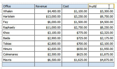

表の列には、カスタム式が表示されます。 次の図に示すように、表の列ヘッダー・タイトルを編集し、表にProfit列を追加します:

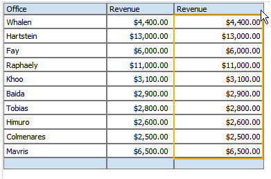

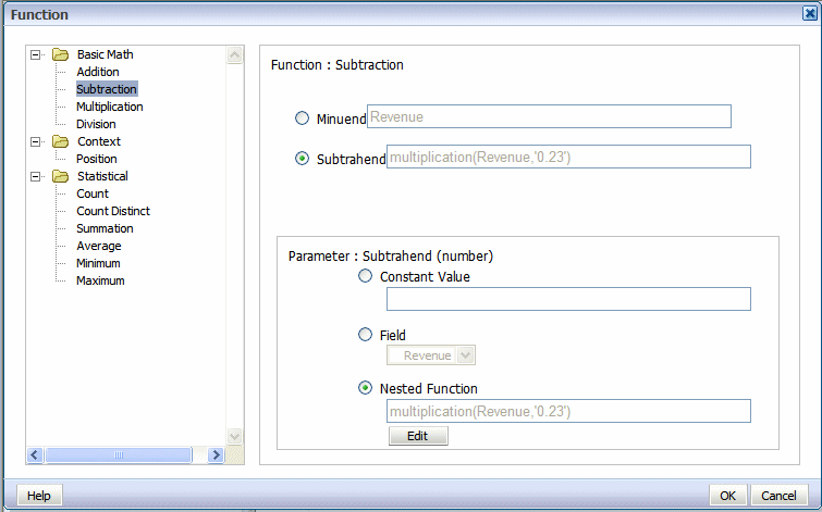

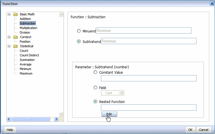

「関数」ダイアログで、リストから「引き算」を選択します。 次の図に示すように、列のソース・データはRevenueであるため、デフォルトでMinuendと「サブ・トレーニング」の両方にRevenue要素が表示されます:
次の図に示すように、「サブ・トレーニング」を選択し、「パラメータ」リージョンで「ネストされた関数」を選択して「編集」をクリックします。

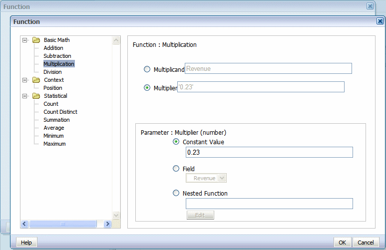

2番目の「関数」ダイアログが表示され、ネストされた関数を定義できます。 この場合、次の図に示すように、ネストされた関数はRevenueに定数(税率.23)を乗算します:
OKをクリックしてダイアログを閉じます。 次の図に示すように、プライマリ「関数」ダイアログに、ネストされた関数がサブ・トラ・ファンのソースとして表示されるようになりました:

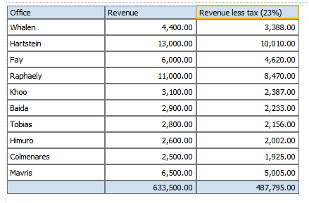

OKをクリックして、「関数」ダイアログを閉じます。 表の列には、カスタム式が表示されます。 表の列ヘッダー・ラベルを編集すると、次の図に示すように、表にカスタム関数が表示されます:
