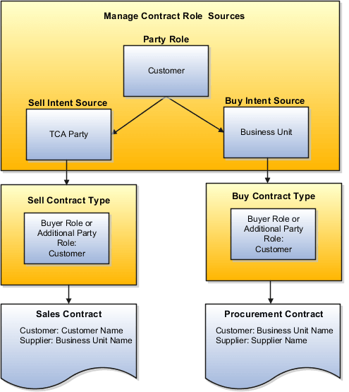

購入および販売契約で同じパーティを再利用
パーティ・ロールを異なるソースに関連付けることで、購買目的契約と販売目的契約の両方に同じパーティ・ロールを使用できます。 この図は、購買契約と販売契約の両方でロール「顧客」を再利用する方法を示しています。 販売契約の顧客は、顧客データ管理(以前はTrading Community Architecture、またはTCA)パーティ(顧客)です。 購入契約の場合の顧客は内部ビジネス・ユニットです。
購入契約と販売契約で同じパーティを再利用するには、次のようにします。
  1. 「契約ロール・ソースの管理」ページで顧客パーティ・ロールを選択します。
  2. 「販売目的ソース」を「顧客」に、「購買目的ソース」を「ビジネス・ユニット」に設定します。
契約でパーティ・ロールを使用するには、パーティ・ロールを使用する契約タイプに、プライマリ契約パーティの1つまたはセカンダリ・パーティとしてパーティ・ロールを入力する必要もあります。
この図の設定には、次の効果があります。販売契約を作成すると、「顧客」値リストには外部パーティがリストされます。 購買契約を作成するときは、顧客値リストにビジネス・ユニットが一覧表示されます。
この図は、同じパーティ・ロールを異なるパーティにマップする方法を示しています。
