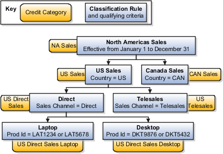

この例では、4層の分類ルールとクレジット・カテゴリ階層を作成する方法について説明します。 この階層を使用してトランザクションを分類し、それらのトランザクションをパフォーマンス・メジャーと照合して、達成計算のベースを形成します。
この表に、階層内の各ルールを示します。 このサンプル階層内のルールはすべて、1月1日から12月31日まで有効です。

最初の図と表にあるデータを使用し、次のステップを6回実行して、North Americas Sales、US SalesおよびDirectルールの下にそれぞれ2つの下位分類ルールを作成します。
