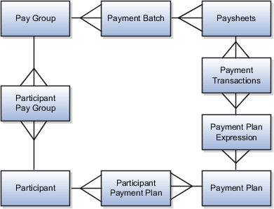

次のチャートは、インセンティブ支払の決定ビジネス・プロセス・エンティティと、それらのエンティティ間の関係(1対多、多対1、または多対多)を示しています。
支払グループ
支払グループを使用して支払頻度を定義し、同じ支払サイクルで同じアプリケーションに送信される参加者を収集します。 たとえば、月次参加者支払を買掛管理アプリケーション用にPay Group A、給与アプリケーション用にPay Group Bとしてグループ化します。
支払プロセスを実行する際には、参加者を支払グループに割り当てて、支払バッチに含める必要があります。 支払グループは1人の参加者に複数割り当てることができますが、同時にアクティブにできる支払グループは1つだけです。 支払グループの作成と管理は、参加者割当作業領域で行います。
支払バッチ
支払グループは1つ以上の支払バッチに割り当てることができますが、1つの支払バッチに割り当てられる支払グループは1つだけです。
支払バッチは、支払が有効となる報酬期間を定義します。
支払バッチは、各適格参加者の支払金額を決定します。
支払シート
支払シートは、支払バッチの作成時に生成されるワークシートです。 支払バッチには複数の支払シートが含まれ、各支払シートには次の情報が含まれています。
複数の買掛/未払金コミッションまたは支払トランザクション
前払金および回収調整
支払シート参加者の支払調整
支払プラン
支払プランには、支払前払金、前払金回収、および割り当てられた参加者への支払限度金額に関するルールが含まれます。 支払プロセスではこれらのルールを使用して、参加者支払シートに、期間の利益に対する計算済の参加者支払調整金額が入力されます。
支払プランには、複数の参加者を割り当てることができます。 支払プランは1人の参加者に複数割り当てることもできますが、同時にアクティブにできる支払プランは1つだけです。
