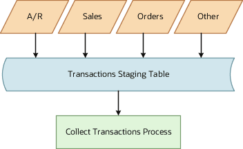

多くのトランザクションは、他のアプリケーションに由来します(オーダー獲得、売掛/未収金、営業など)。 これらのトランザクションをトランザクション・ステージング表にインポートしたら、トランザクションの収集プロセスを使用してそれらを収集します。
インポート・プロセスでは、ソース・アプリケーションからインポートされたクレジットはトランザクションと同様に扱われ、クレジット情報と一緒にステージング表に入力されます。
この図では、トランザクションはトランザクションの収集によって処理されるトランザクション・ステージング表に収集されます。
