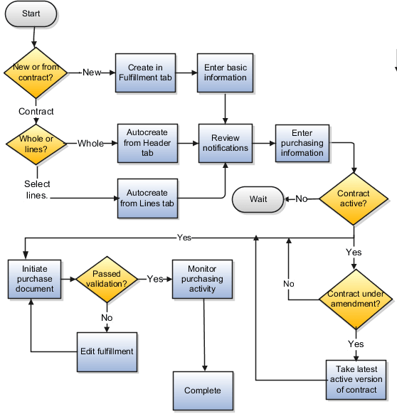

次の図に、契約と非契約の両方の履行明細の作成と処理の方法、およびこれらの履行明細から購買アクティビティを開始する方法を示します。
契約履行の処理。

作成する履行が、契約に入力された情報と関連している場合、「履行明細の自動作成」処理を選択して、「契約ヘッダー」タブまたは「明細」タブで履行明細を作成することができます。 契約ヘッダーで「履行明細の自動作成」を作成すると、契約明細ごとに1つの履行明細が作成されます。 「明細」タブでは、履行を作成する契約明細を個別に選択できます。
まったく新しい履行を作成するには、「履行」タブで履行の作成処理を選択します。 購買セクションのフィールドの詳細は、Oracle Fusion Purchasingのガイドを参照してください。
ノート:
「履行明細の作成」および「履行明細の自動作成」処理は、修正中の契約では使用できません。
ヒント:
たとえば、履行明細品目を異なる搬送先に出荷する必要がある場合は、1つの契約明細に対して複数の履行明細を作成できます。 これは、履行明細を自動作成し、複製してから履行明細の情報を編集することで実現できます。
