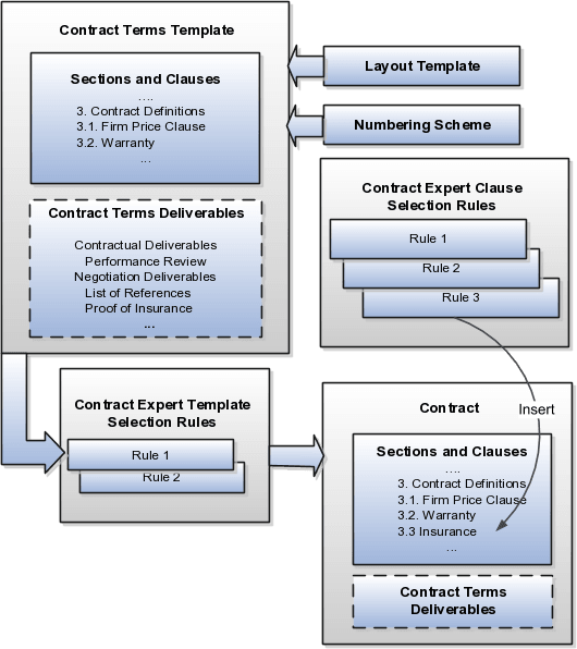

次の図は、セクションや条項、契約条件提出物、レイアウト・テンプレート、採番方式など、契約条件テンプレートの様々な側面を示しています。
